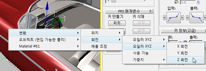

  3. 카메라 뷰포트에서 스티어링 휠(SWheel)을 선택합니다.
  4. 스티어링 휠을 마우스 오른쪽 버튼으로 클릭하고 와이어 매개변수를 선택합니다.
  5. 메뉴에서 변환 회전 (두 번째) 오일러 XYZ Z 회전을 선택합니다.

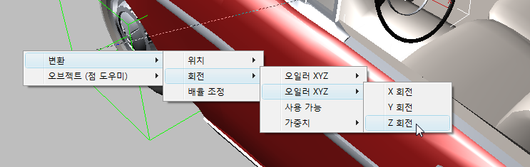

  6. 왼쪽 앞바퀴 도우미인 Dummy-FL 오브젝트를 클릭하고 변환 회전 (두 번째) 오일러 XYZ Z 회전을 선택합니다.

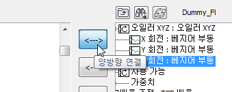

  7. 한 오브젝트를 수동으로 회전하면 다른 오브젝트에도 영향을 주기 때문에 매개변수 와이어링 대화상자에서 방향 컨트롤을 두 방향으로 모두 설정합니다.
  8. 연결을 클릭하고 매개변수 와이어링 대화상자를 열어 둡니다.

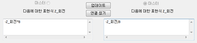

    스티어링 휠과 앞바퀴가 어떻게 반대 방향으로 회전하는지 확인합니다. 제어기 표현식을 수정하여 이 문제를 수정합니다. 두 번째 조정도 필요합니다. 앞바퀴가 스티어링 휠보다 훨씬 적게 회전해야 합니다. 이것은 앞바퀴의 피벗 범위는 90도인 반면 스티어링 휠의 이동 범위는 2-3회의 전체 회전이기 때문입니다.
    스티어링 휠과 앞바퀴가 반대 방향으로 회전
  11. 이전 단계에서 만든 회전을 취소하거나 실행 취소합니다.
  12. 왼쪽 표현식 패널의 "다음에 대한 표현식: SWheel의 Z_Rotation" 아래에 –Z_Rotation*8을 입력합니다.
  13. 오른쪽 패널의 "다음에 대한 표현식: Dummy_FL의 Z_Rotation" 아래에 –Z_Rotation/8을 입력합니다.
    빼기 기호(-) 연산자를 사용하면 두 회전이 정렬되고, *8 및 /8 요소를 사용하면 왼쪽 앞바퀴가 스티어링 휠의 회전보다 8배 적게 피벗(Z에서 회전)됩니다.
  14. 업데이트를 클릭하고 로컬 Z축에서 스티어링 휠을 다시 회전하여 작업을 테스트합니다.

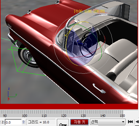

  5. (자동 키)을 켜고 Z축 상태 표시줄에 -280이 표시될 때까지 스티어링 휠을 회전합니다.
    스티어링 휠이 Z축을 중심으로 -280도 회전

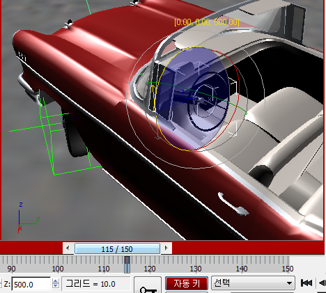

  6. 자동차가 두 번째 회전 중에 있는 지점인 프레임 115로 이동한 다음 Z축 상태 표시줄에 500이 표시될 때까지 스티어링 휠을 회전합니다.
    스티어링 휠이 Z축에서 500도 회전
