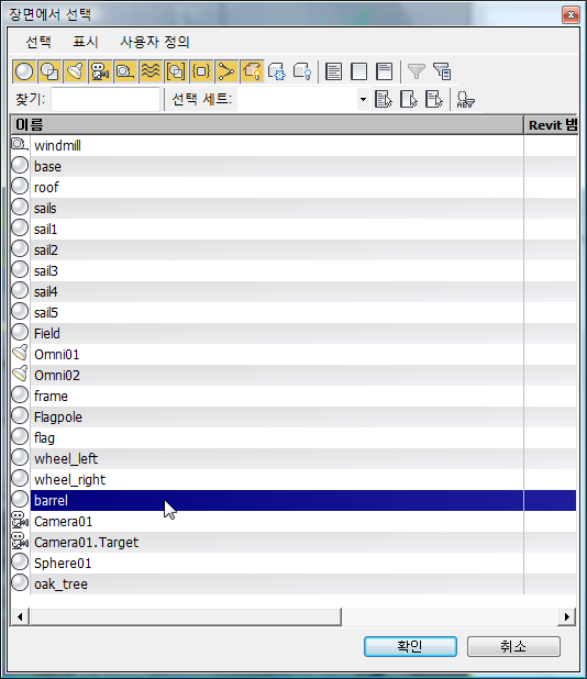

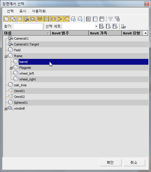

  2. 키보드에서 H를 누릅니다.
    3ds Max에 장면에서 선택 대화상자가 열립니다.
  3. 오브젝트 리스트에서 배럴을 선택하고 확인을 클릭합니다.
    포신 항목을 찾으려면 장면에서 선택 대화상자에서 스크롤하거나 대화상자 크기를 조정해야 할 수 있습니다. 프레임 오브젝트의 앞에 더하기 기호 아이콘이 있으면 장면에서 선택 대화상자가 오브젝트 계층을 표시하도록 설정됩니다. 더하기 기호를 클릭하여 프레임의 하위를 표시하고 배럴을 클릭하여 강조 표시한 다음 확인을 클릭합니다.
