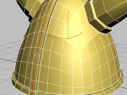

  3. 을 사용해 헬멧 융기의 중간 이음새를 따라 수직 가장자리를 클릭합니다.
    루프 모드에서 중간 이음새를 구성하는 전체 가장자리 루프를 선택합니다.
  4. 가장자리 패널에서 (제거)를 클릭합니다.

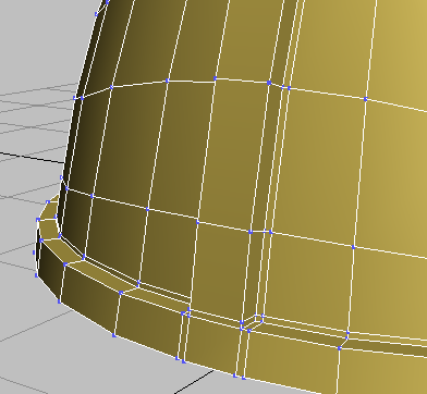

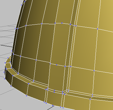

  5. (정점) 하위 오브젝트 수준을 활성화합니다.
    루프 가장자리를 삭제해도 해당 정점은 유지됩니다. 이러한 정점도 제거하려고 합니다.
    가장자리 제거로 인해 불필요한 정점이 남겨짐
  6. 루프가 다시 표시되도록 제거 작업을 실행 취소합니다.

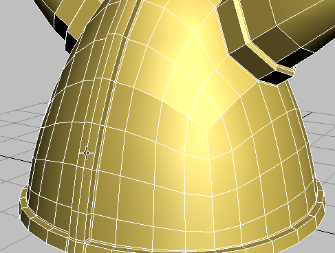

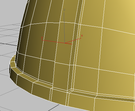

  7. (가장자리)를 다시 활성화한 다음 가장자리 패널에서 키를 누른 채 (제거)를 클릭합니다.
    키를 누른 채 제거를 클릭하면 가장자리뿐만 아니라 정점도 제거됩니다.
    가장자리와 정점이 모두 제거됨

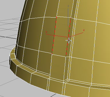

  1. 다음 그림과 같이 을 사용해 클릭하고 키를 누른 채 클릭하여 헬멧 융기 양쪽에서 더 긴 수직 가장자리 두 개를 선택합니다.

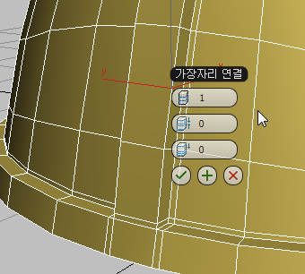

  2. 루프 패널에서 키를 누른 채 (연결)을 클릭합니다.
  3. 연결에 대한 캐디 컨트롤에서 세그먼트가 1로 설정되고 핀치 및 슬라이드가 모두 0으로 설정되어 있는지 확인한 다음 (확인)을 클릭합니다.
    이렇게 값을 설정하면 간격띄우기 없이 한 번만 가장자리를 연결하게 됩니다.
  4. 을 사용해 방금 연결한 가장자리 위에 있는 다음 가장자리 쌍을 선택하고 (연결)을 클릭하여 융기에 수평 가장자리를 추가합니다.
  5. 융기를 따라 각 가장자리 쌍에 대해 이전 단계를 반복합니다. 단, 헬멧 테두리 바로 위에 있는 더 짧은 가장자리는 제외합니다. 헬멧의 앞쪽뿐만 아니라 뒤쪽에 있는 가장자리까지 모두 연결했으면 중지합니다.

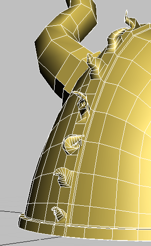

  4. 리본에서 자유형 탭을 클릭하고 PolyDraw 패널에서 (가지)를 클릭합니다.
  5. 키를 누른 채 선택된 다각형을 헬멧에서 바깥쪽으로 드래그한 다음 마우스를 놓습니다.
    첫 번째 가지 돌출 후의 헬멧
  6. 키를 누른 채 클릭하여 방금 가지를 만든 다각형에서 두 번째 위의 두 다각형을 선택하고 키를 누른 채 드래그하여 또 다른 가지를 만듭니다.
  7. 전체 융기가 완성될 때까지 모든 두 번째 다각형을 계속 돌출시킵니다.
    헬멧을 따라 진행할 때 다각형의 비스듬한 뷰를 유지해야 합니다. 돌출 모양이 만족스럽지 않거나 잘못된 다각형을 돌출시킨 경우 +Z를 눌러 작업을 실행 취소합니다.
