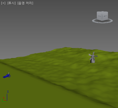

    투시 뷰포트
    투시 뷰포트는 활성화 상태여야 하며, 이는 노란색 테두리로 확인할 수 있습니다. 테두리가 표시되지 않으면 뷰포트 내 임의 지점을 클릭하여 활성화합니다.

  1. 현재 시스템 사용 방법에 따라 최대 두 개의 탐색 도구가 뷰포트에 표시될 수 있습니다. 오른쪽 위에는 ViewCube™가 표시되고 왼쪽 아래에는 SteeringWheels™ 3D 탐색 컨트롤이 표시됩니다.
  2. 먼저 ViewCube를 살펴보겠습니다. SteeringWheels가 표시되면 휠의 오른쪽 위에 있는 X를 클릭하여 숨깁니다.

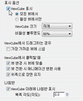

  3. 보기 메뉴 뷰포트 구성 ViewCube 패널 표시 옵션 그룹에서 ViewCube 표시를 켭니다(켜져 있지 않은 경우).
    ViewCube에서 클릭할 때 그룹에서 뷰 변경 시 뷰에 맞춤 및 장면을 위쪽으로 유지가 켜져 있는지 확인한 다음 확인을 클릭합니다.

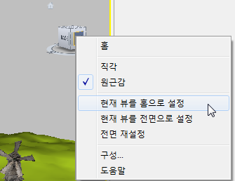

  4. 투시 뷰포트에서 ViewCube를 마우스 오른쪽 버튼으로 클릭하고 현재 뷰를 홈으로 설정을 선택합니다.

  7. ViewCube에서 클릭할 때 그룹에서 뷰 변경 시 뷰에 맞춤을 끄고 확인을 클릭합니다.
    뷰포인트 간에 전환할 때 확대/축소 요소를 동일하게 유지하려면 이 설정을 꺼야 합니다.

    주: ViewCube를 마우스 오른쪽 버튼으로 클릭하고 현재 뷰를 홈으로 설정을 선택하면 언제든지 홈 뷰포인트를 현재 뷰로 재설정할 수 있습니다.

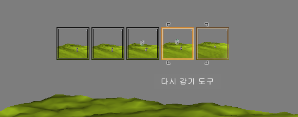

  20. 완료되면 다시 감기 버튼을 클릭하고 왼쪽으로 드래그합니다.
  21. 다시 감기 도구가 일련의 축소판 위를 지납니다. 각 축소판은 이전에 선택한 탐색 지점을 나타냅니다. 축소판에서 마우스를 놓습니다. 뷰포트가 해당 지점으로 다시 감깁니다.

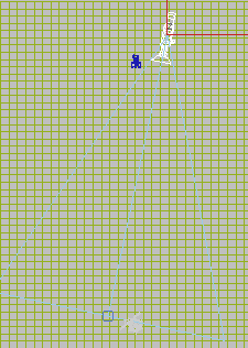

  2. 만들기 패널에서 (카메라)을 클릭한 다음 대상을 클릭합니다.
  3. 맨 위 뷰포트에서 포탄의 뒤쪽과 약간 오른쪽을 클릭한 다음 풍차 바로 왼쪽 지점까지 아래로 드래그합니다(다음 그림 참조). 정확한 카메라 배치는 나중에 조정하므로 고려하지 않아도 됩니다.

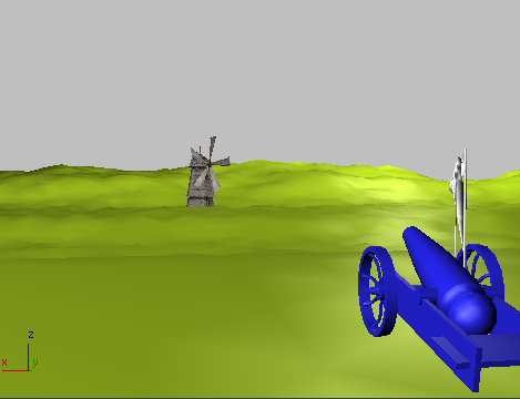

  4. 투시 뷰포트를 마우스 오른쪽 버튼으로 클릭하여 활성화한 다음 C 키를 누릅니다.
    뷰포트를 마우스 오른쪽 버튼으로 클릭하면 뷰포트가 활성화되고 다른 뷰포트의 모든 오브젝트(이 경우 카메라 오브젝트)는 선택된 상태로 유지됩니다. 뷰포트를 마우스 왼쪽 버튼으로 클릭하면 이전에 선택한 오브젝트의 선택이 취소됩니다.

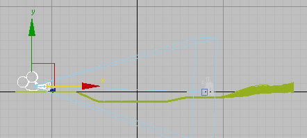

  6. 왼쪽 뷰포트를 마우스 오른쪽 버튼으로 클릭하고 카메라의 Y축 조작자를 클릭한 다음 약간 위쪽으로 드래그하여 Camera001 뷰포트에서 수평 영역이 더 많이 보이도록 합니다.
  7. Camera001 뷰포트에서 포탄이 표시되지 않으면 다음 그림에 나와 있는 것처럼 포탄 전면이 Camera001 뷰포트의 뷰에 표시될 때까지 맨 위 뷰포트에서 카메라를 드래그합니다.
