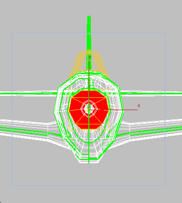

    Camera001 뷰포트: 선택한 동체의 왼쪽

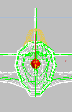

    왼쪽 뷰포트에서 키를 누른 채 클릭하여 엔진 커버의 선행 가장자리에서 면을 추가합니다.
    왼쪽 뷰포트: 선택한 엔진 커버의 전면
    선택의 이름을 Fuselage Left로 지정합니다.
