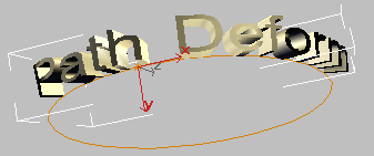

예: 곡선 텍스트에 경로 변형 수정자를 사용하려면 다음을 수행하십시오.
  1. 상단 뷰포트에서 반지름이 100단위인 원을 만듭니다.
  2. 전면 뷰포트에서 크기가 25인 6 ~7자의 텍스트 모양을 만듭니다. (기본 "MAX 텍스트"를 사용할 수 있습니다.)
  3. 돌출 수정자를 텍스트 모양에 적용하고 양을 -5.0으로 설정합니다.
  4. 메인 도구 모음에서 참조 좌표계를 로컬로 설정합니다.
    축 삼각대에서 돌출된 텍스트 오브젝트를 보면 해당 Z축이 표준 공간을 기준으로 뒤에서 앞으로 실행되는 것을 볼 수 있습니다.
  5. 텍스트 오브젝트에 경로 변형 오브젝트 공간 수정자를 적용하고 경로 선택 버튼을 클릭한 다음 원을 선택합니다.3ds Max 표시
    원형 기즈모가 표시됩니다. 이 원은 텍스트 오브젝트의 로컬 Z축을 통과하여 실행됩니다. 텍스트의 방향으로 인해 그 효과는 매우 적지만 상단 뷰에서 웨지 모양으로 약간 변형된 모양을 볼 수 있습니다.
  6. 경로 변형 축 그룹에서 차례로 Y 옵션과 X 옵션을 선택합니다.
    원형 기즈모를 회전하여 지정된 축을 통과하면 텍스트 오브젝트가 각각의 변경 사항으로 다르게 변형됩니다.
  7. 백분율 스피너를 조정하여 해당 결과를 확인한 다음 이를 0으로 설정합니다. 늘이기, 회전 및 비틀기에 대해서도 동일하게 수행한 다음 원래 값으로 복원합니다.
    팁: 비틀기에 키를 사용하면 효과가 극대화됩니다.
  8. 대칭 이동을 켜거나 꺼서 경로의 방향을 전환합니다.
  9. 스택 표시에서 기즈모 하위 오브젝트 수준을 선택하고 기즈모 경로를 그 주위로 이동합니다.
    텍스트 오브젝트가 기즈모에 대한 상대적인 위치를 기준으로 추가로 변형됩니다.
  10. 수정자 스택에서 원본 원 모양을 선택하여 하위 오브젝트 선택을 끕니다.
  11. 원의 반지름을 조정합니다.
    해당 기즈모가 모양 오브젝트의 인스턴스이므로 텍스트 오브젝트의 변형이 변경됩니다.
