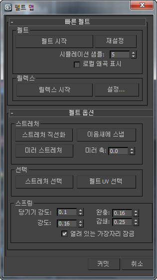

(펠트)를 클릭합니다. 펠트 맵 대화상자가 열립니다. 또한 UVW 편집 대화상자가 열리고 필요한 경우 편집기 창에 펠트 UVW와 스트레처를 표시합니다. 기본적으로 스트레처는 스트레처 정점만 선택된 상태에서 펠트 UVW에 중심이 있는 동그란 점으로 표시됩니다. 점선으로 표시되는 스프링은 스트레처 점과 펠트 이음새 정점에 연결됩니다.
키를 누른 채 클릭하면 뷰포트의 기존 선택에 추가됩니다. 스트레처 점을 향해 펠트 이음새 정점을 당기면서 스프링이 연결됩니다. 이 동작은 내부 UV 정점에도 영향을 줍니다. 펠트 옵션 롤아웃에 있는 감쇄 설정의 영향을 받는 범위를 조정할 수 있습니다.
주 펠트 맵 명령은 빠른 펠트 롤아웃의 버튼을 통해 활성화됩니다. 이 대화상자의 다른 기능을 사용하여 여러 스트레칭 매개변수를 조정할 수 있습니다.
이들은 시뮬레이션을 위한 메인 컨트롤이며, 여기에서 스트레처에 연결된 스프링이 펠트 이음새 정점을 바깥으로 당겨서 UV가 평평하게 됩니다. 최상의 결과를 얻으려면 시뮬레이션 실행(펠트 시작 클릭)과 메시 완화 간을 전환합니다.
시뮬레이션을 실행하여 펠트 이음새 정점을 스트레처 점쪽으로 당깁니다.
키를 누르거나 펠트 중지(동일한 버튼)를 클릭하여 중지할 때까지 시뮬레이션이 계속 실행됩니다. 대화 상자의 맨 아래에 있는 재설정, 커밋 또는 취소를 클릭하여 중지할 수도 있습니다.

시뮬레이션에 사용된 각 펠트 이음새 점 주위의 샘플 수입니다. 값이 높을수록 당기기 효과가 커집니다. 기본값은 5입니다. 범위는 1에서 50 사이입니다.

다음 도구를 사용하여 스트레처 모양을 조정합니다.
점을 이동하여 스트레처의 다각형 윤곽을 지정할 수 있습니다. 이 모드가 활성화되면 하나의 스트레처 정점을 이동한 다음 인접하지 않은 두 번째 포인트를 이동하여 두 포인트 사이에서 중간에 있는 모든 정점을 직선으로 정렬합니다. 이 프로세스는 완전 대화식이므로 두 번째 정점을 이동할 때 사이에 있는 정점의 위치가 계속 변경되어 직선을 유지합니다. 계속해서 정점을 이동하여 다각형 외곽선을 만듭니다. 종료하려면 스트레처 직선화를 다시 클릭합니다.
모든 스트레처 점을 펠트 UV의 가장자리 이음새로 정렬합니다. 그러면 스트레처가 펠트 외곽선으로 이동됩니다.
미러 축(아래 참조)의 한쪽 면에서 다른쪽 면으로 스트레처 점을 미러링합니다. 기본적으로 미러 스트레처는 포인트를 오른쪽에서 왼쪽으로 미러링합니다.
미러 축의 방향을 지정할 수 있습니다. 이 축은 세 개의 노란색 라인으로 구성되어 T자를 형성합니다. T의 다리 부분은 미러 스트레처(위 항목 참조)를 사용할 때 미러링되는 면을 나타내고 크로스 바는 미러링이 수행될 축을 나타냅니다. 기본값은 0.0입니다. 범위는 0.0에서 360.0 사이입니다.

이러한 매개변수는 펠트를 늘리는 데 사용하는 스프링을 제어합니다. 대부분의 경우 당기기 강도를 제외하고 이러한 값을 변경하지 않아도 됩니다.
펠트 당기기 시뮬레이션을 클릭할 때 늘이기 작업의 크기입니다. 기본값은 0.1입니다. 범위는 0.0에서 0.5 사이입니다.
스트레칭이 너무 천천히 진행되면 당기기 강도를 늘려 스트레칭 작업의 강도를 높입니다.
당기기 작업에 완충 또는 금지 요소를 적용합니다. 완충 값이 높을수록 스트레처의 금지가 더욱 커집니다. 기본값은 0.16입니다. 범위는 0.0에서 0.5 사이입니다.
스프링이 당겨지는 속도를 설정합니다. 강도 값이 높을수록 당기기 작업이 더 빠르게 수행됩니다. 기본값은 0.16입니다. 범위는 0.0에서 0.5 사이입니다.
각 펠트 이음새 정점이 다른 매핑 정점에 미치는 영향의 폴오프 속도입니다. 일반적으로 감쇄 값이 높을수록 심각하게 많이 늘어나거나 원하지 않는 결과를 얻게 됩니다. 최상의 결과를 얻으려면 감쇄 값을 낮게 유지합니다. 기본값은 0.25입니다. 범위는 0.0에서 0.5 사이입니다.
열린 가장자리를 제자리에서 잠급니다. 이 옵션은 일반적으로 스트레처를 사용하여 펠트 영역에서 매핑 정점의 일부 선택에 적용됩니다. 가장자리 열기 잠금이 켜져 있으면 스트레칭할 때 선택되지 않은 정점 옆에 있는 선택된 정점이 제자리에 머무르게 됩니다. 가장자리 열기 잠금이 꺼져 있으면 선택된 정점이 선택되지 않은 정점에서 멀리 이동됩니다.
