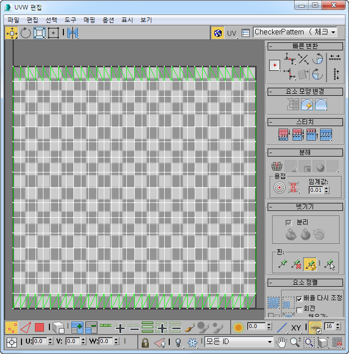

UVW 편집 대화상자
UVW 편집 대화상자에서 가장 중요한 요소는 합쳐서 하위 오브젝트라고 부르는 정점, 가장자리 및 다각형으로 표시된 텍스처 좌표를 표시하는 창입니다. 기본적으로 이들은 오브젝트 메시와의 관계에서 위치를 변경한 좌표를 편집하여 매핑된 오브젝트의 형상과 일치합니다. 이렇게 하면 텍스처 맵을 모델에 맞추는 방법을 더 세분화해서 제어할 수 있습니다.
이 보기 창은 맵의 2D 이미지 공간에 UVW를 그리드 위에 겹쳐 표시합니다. Thicker 그리드 선은 텍스처 맵의 경계를 이미지 공간에 표시되는 것처럼 보여 줍니다. 이 직사각형의 왼쪽 아래 부분 좌표는 (0, 0)이고 오른쪽 위 좌표는 (1, 1)입니다.

인터페이스
창 외에도 편집기 인터페이스는 메뉴 모음, 3개의 도구 모음(위에 한 개 및 아래 두 개), 오른쪽에 여러 롤아웃으로 구성됩니다.

UVW 편집 창
UVW 편집 창을 통해 UVW 하위 오브젝트를 편집하여 모델에 대한 매핑을 조정할 수 있습니다. 자동차의 측면, 위, 전면 보기를 포함하는 텍스처 맵을 예로 들어 볼 수 있습니다. 먼저 다각형 하위 오브젝트 수준에서 모델의 위, 측면, 전면을 평면 매핑함으로써 텍스처 맵의 다양한 부분이 자동차의 해당 영역에 맞게 각 선택의 텍스처 좌표를 조정할 수 있습니다.
UVW 정점을 편집하려면 먼저 변환 도구와 하위 오브젝트 모드에서 필요한 선택을 수행한 후 창에서 클릭 및 드래그하여 선택을 변환합니다.

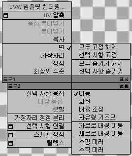

쿼드 메뉴
창을 마우스 오른쪽 버튼으로 클릭하면 모든 변환 도구와 많은 편집기 명령에 액세스할 수 있는 쿼드 메뉴가 표시됩니다.
