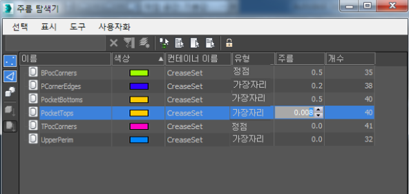

주름 탐색기
주름 탐색기는 CreaseSet 수정자 내에서 주름 세트를 관리할 수 있는 스프레드시트와 유사한 인터페이스를 제공합니다.
주름 탐색기 대화상자 사용법은 장면 탐색기 사용법과 유사합니다. 다음은 CreaseSet 수정자와 관련된 기능에 대한 설명입니다.
특정 CreaseSet 수정자에서 주름 탐색기를 호출할 수 있지만 장면에 정의된 모든 주름 세트가 대화상자에 나열됩니다. 선택적으로 주름 세트와 연관된 오브젝트를 제외하고 다른 유형의 장면 데이터는 나열되지 않습니다.
팁: 해당 주름 세트를 기준으로 오브젝트를 선택하려면 일부 주름 세트를 강조 표시한 다음 마우스 오른쪽 버튼을 클릭하고 주름별 오브젝트 선택을 선택합니다.

주름 탐색기 열
이름
장면의 각 주름 세트 이름입니다. 세트 이름을 바꾸려면 해당 이름을 천천히 두 번 클릭합니다.
컨테이너 이름
주름 데이터가 포함된 각 CreaseSet 수정자 이름을 나열합니다. 수정자 이름을 바꾸려면 해당 이름을 천천히 두 번 클릭합니다.
유형
주름 세트가 포함된 하위 오브젝트를 기준으로 하는 주름 세트의 유형(정점 또는 가장자리)입니다.
주름
세트의 숫자 주름 값입니다. 값을 변경하려면 숫자를 클릭하거나 키보드 또는 스피너를 사용합니다.
개수
주름 세트에 포함된 하위 오브젝트의 수입니다.
색상
이 선택적 열은 각 세트의 할당된 색상을 표시합니다. 색상을 변경하려면 견본을 클릭합니다.
