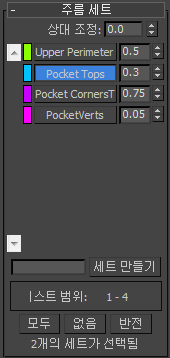

주름 세트 롤아웃
정점 또는 가장자리를 선택할 때마다 주름 세트로 저장할 수 있습니다. 이 롤아웃은 주름 세트를 관리하고 해당 값을 조정하기 위한 컨트롤을 제공합니다.
- 상대 조정
- 숫자 필드로 지정한 양을 선택한 모든 주름 세트에 추가합니다. 조정값은 양수일 수도 있고 음수일 수도 있습니다.
- [주름 세트 리스트]
- 모든 주름 세트가 나열되고 왼쪽에 스크롤 막대가 표시됩니다.
주름 세트를 만들면 해당 이름이 이 리스트에 버튼으로 나타납니다. 리스트의 각 항목에는 세트의 색상 견본 및 주름 값도 포함되어 있습니다. 세트의 선택된 상태를 토글하려면 해당 이름을 클릭합니다. 세트가 선택되면 해당 버튼의 배경 색상이 파란색이 됩니다.
주름 가중치 토글을 설정하면(다음 옵션 롤아웃 참조) 각 주름 세트의 하위 오브젝트가 세트 색상(주름 값을 나타내는 색상 채도 적용)으로 뷰포트에 표시됩니다. 세트 색상을 변경하려면 리스트에서 해당 색상 견본을 클릭합니다.
리스트의 항목을 마우스 오른쪽 버튼으로 클릭하면 해당 세트 또는 모든 세트와 연관된 명령이 있는 메뉴가 열립니다. 자세한 내용은 다음의 주름 세트 리스트 마우스 오른쪽 버튼 클릭 메뉴를 참조하십시오.
- 세트 만들기
- 현재 하위 오브젝트 선택에서 세트를 만들고 이를 리스트에 추가합니다. 왼쪽의 텍스트 필드가 비어 있는 경우 기본 이름을 사용합니다. 그렇지 않으면 텍스트 필드에 지정된 이름을 추가된 번호와 함께 사용합니다.
- 리스트 범위
- 표시되는 주름 세트 범위를 표시합니다. 필요한 경우 다른 세트를 보려면 리스트를 스크롤합니다.
- 전체/없음/반전
- 모든 세트를 선택 또는 선택 해제하거나 선택 항목을 반전시킵니다.
- 세트가 선택됨
- 선택한 주름 세트 수를 표시합니다.
