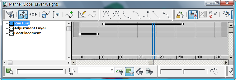

범위를 편집하려면
  1. 레이어 관리자(CAT) 롤아웃에서 (도프 시트: 레이어 범위)를 클릭합니다. 레이어가 개별 트랙으로 표시됩니다.
    범위 뷰
  2. 레이어의 범위를 3ds Max에서 일반적인 방식으로 스쿼시 및 이동하고 늘일 수 있으며 되돌릴 수도 있습니다.
레이어의 범위는 임의의 리그 부분에 대한 트랙에서 첫 번째 키프레임과 마지막 키프레임에 의해 지정됩니다. 범위가 애니메이션 시작 전이나 끝 이후로 확장되면 리그 골격 중 하나에 잘못된 키프레임이 포함될 수 있습니다. 3ds Max에서 자동 키를 사용하여 오브젝트에 대해 처음으로 키프레임을 지정할 때마다 프레임 0에 키프레임이 만들어집니다. 이로 인해 원치 않는 키프레임이 만들어질 수 있습니다.
범위 뷰를 사용하여 레이어에서 키프레임을 편집할 때마다 리그의 모든 키프레임이 이동됩니다. 키프레임이 포함된 골격을 선택하고 레이어 범위 바를 편집하면 이를 명확하게 확인할 수 있습니다.
주: 레이어에 제약 조건이 있는 경우에는 범위 뷰가 무한대로 확장될 수 있습니다. 이 경우에도 범위 뷰를 사용해 키프레임을 이동할 수는 있지만, 레이어의 시작 시간과 종료 시간은 확인할 수 없습니다.

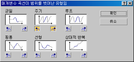

레이어의 루핑 옵션 설정
이 레이어의 루핑 옵션에 액세스하려면 매개변수 곡선이 범위를 벗어난 유형임 버튼을 클릭합니다.
레이어에 특정 방식으로 반복하려는 애니메이션을 포함할 수 있습니다. 이는 흉곽의 호흡 모션이나 걷기 주기 중의 호흡 모션과 같이 간단한 동작이 될 수 있습니다. 범위 뷰를 사용하여 전체 레이어에 대해 루핑 옵션을 설정할 수 있습니다.

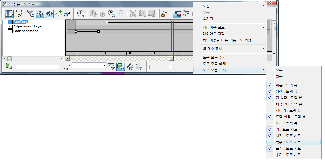

애니메이션 레이어에서 위치 범위를 사용하려면
  1. 도프 시트 모드에서 트랙 뷰의 도구 모음 영역을 마우스 오른쪽 버튼으로 클릭합니다.
  2. 메뉴에서 도구 모음 표시 범위: 도프 시트를 선택합니다.
    3ds Max에 범위 도구 모음이 열립니다.
  3. (위치 범위)을 클릭합니다.
  4. 일반적인 방법으로 레이어 범위를 편집합니다.
