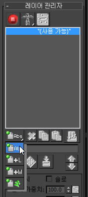

CATParent 계층이 트랙 뷰 계층 창에 나타납니다. 레이어 트랙을 확인합니다. 이것은 현재 단지 자리 표시자로, 아직 애니메이션 레이어가 없습니다.
그러면 CAT 모션 컨트롤 인터페이스가 열립니다.

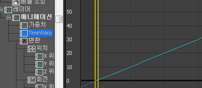

이제 트랙 뷰에서 레이어 트랙이 확장 가능하지만 축소되어 있습니다.

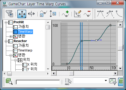

그러면 시간 왜곡 트랙 및 곡선을 애니메이션 레이어 트랙 아래 추가합니다. 기본적으로 시간 왜곡은 선형이므로 아무런 영향이 없지만 트랙 뷰의 곡선과 마찬가지로 이 곡선을 편집하여 시간 왜곡 효과를 수정할 수 있습니다.

시간 왜곡 곡선이 표시된 곡선 편집기
