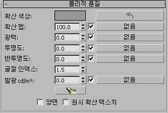

물리적 품질 롤아웃
아키텍처 재질을 만들거나 기존 아키텍처 재질을 편집하는 경우 물리적 품질 롤아웃의 설정을 조정해야 하는 경우가 가장 많습니다.

분산 색상
분산 색상을 제어합니다. 분산 색상은 이 재질이 직접 조명에서 갖는 색상입니다. 색상 견본을 클릭하여 색상 선택기를 표시하고 분산 색상을 변경합니다.
색상을 텍스처 평균으로 설정하십시오.
현재 분산 맵에 있는 색상의 평균으로 분산 색상을 변경하려면 클릭합니다. 지정된 맵이 없으면 이 버튼은 아무런 효과가 없습니다.
이 버튼은 분산 맵의 양을 줄이려는 경우에 유용합니다. 분산 맵 패턴이 자체 평균보다 높게 나타나면 대부분의 재질 종류에 대한 효과는 패턴이 관련 없는 색상 위에 나타날 때보다 더 현실감이 있습니다.
경고: 이 버튼은 분산 맵이 해제되어 있는 경우에도 분산 색상을 변경합니다.
분산 맵
맵 버튼을 클릭하여 분산 색상 맵을 할당합니다.
재질에 맵을 할당하면 해당 이름이 맵 버튼의 레이블로 나타납니다.
  • 양 스피너왼쪽에 있는 스피너는 사용할 분산 맵의 양을 설정합니다. 이 값은 백분율입니다. 100.0으로 설정하면 맵만 표시되고, 양을 더 줄이면 분산 색상이 투명해지며, 0.0으로 설정하면 맵이 전혀 표시되지 않습니다.
  • 설정/해제스피너와 맵 버튼 사이의 확인란은 설정/해제 스위치입니다. 켜면 맵이 재질에 나타나고, 끄면 맵이 나타나지 않습니다.
