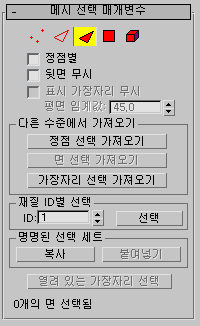

메시 선택 매개변수 롤아웃
다른 하위 오브젝트 모드를 켜고 끄는 버튼을 제공하여 명명된 선택 항목 및 핸들, 디스플레이 설정과 선택한 엔티티에 대한 정보로 작업을 수행할 수 있습니다.
선택 롤아웃의 맨 위에 있는 아이콘을 사용하여 하위 오브젝트 선택 방법을 지정할 수 있습니다.
여기서 버튼을 클릭하는 것은 수정자 스택에서 하위 오브젝트 수준을 선택하는 것과 같습니다. 버튼을 다시 클릭하면 선택을 끄고 해당 오브젝트 선택 수준으로 돌아갑니다.
정점
커서 밑의 정점을 선택합니다. 영역 선택은 영역 내의 정점을 선택합니다.
가장자리
커서 밑의 면 또는 다각형 가장자리를 선택합니다. 영역 선택은 영역 내의 다중 가장자리를 선택합니다.
커서 밑의 삼각형 면을 선택합니다. 영역 선택은 영역 내의 다중 삼각형 면을 선택합니다.
다각형
커서 밑의 모든 동일 평면 면(평면 임계값 스피너의 값으로 정의됨)을 선택합니다. 보통 다각형은 가시적 연결 가장자리 내에서 볼 수 있는 영역입니다. 영역 선택은 영역 내의 다중 다각형을 선택합니다.
요소
오브젝트에서 인접한 면을 모두 선택합니다. 영역 선택으로 동일한 항목을 선택합니다.
정점별
클릭하는 정점을 사용하는 현재 수준의 모든 하위 오브젝트를 선택합니다. 정점을 제외한 모든 하위 오브젝트 수준에 적용합니다. 영역 선택과 함께도 동작합니다.
뒷면 무시
뷰포트에 해당 법선이 표시되는 하위 오브젝트만 선택합니다. 이것을 끄면(디폴트) 선택에는 해당 법선의 방향에 관계 없이 모든 하위 오브젝트가 포함됩니다.
주: 디스플레이 패널의 뒷면 발췌 설정 상태는 하위 오브젝트 선택에 영향을 주지 않습니다. 그러므로 뒷면 무시가 꺼지면 보이지 않아도 하위 오브젝트를 선택할 수 있습니다.
주: 뒷면 무시 확인란의 상태는 가장자리 하위 오브젝트 선택 수준에서 가장자리 선택에도 영향을 미칩니다.
표시 가장자리 무시
끄고(기본값) 면을 클릭하면 평면 임계값 스피너의 설정에 관계없이 선택이 보이는 가장자리를 넘어가지 않습니다. 켜져 있으면 평면 임계값 설정을 가이드로 사용하여 면 선택에서 표시되는 가장자리를 무시합니다. 다각형 면 선택 방법이 선택된 경우 활성화됩니다.
일반적으로 "각진면"(동일 평면의 면 모음)을 선택하려면 평면 임계값을 1.0으로 설정합니다. 반면, 곡선 표면을 선택하려면 곡률 양에 따라 값을 늘립니다.
평면 임계값
다각형 면 선택에 대해 동일 평면인 면을 결정하는 임계값을 지정합니다.
다른 수준에서 가져오기 그룹
하나의 하위 오브젝트 수준에서 또 다른 수준까지 선택을 적용합니다.
정점 선택 가져오기
마지막 정점 선택을 기준으로 면을 선택합니다. 임의로 선택한 정점에 의해 공유되는 모든 면을 선택합니다. 이 선택 항목은 현재 선택에 추가됩니다. 정점이 현재 하위 오브젝트 수준이 아닌 경우에만 사용할 수 있습니다.
면 선택 가져오기
마지막 면/다각형/요소 선택을 기준으로 정점을 선택합니다. 이 선택 항목은 현재 선택에 추가됩니다. 면/다각형/요소가 현재 하위 오브젝트 수준이 아닌 경우에만 사용할 수 있습니다.
가장자리 선택 가져오기
마지막 가장자리 선택을 기준으로 면을 선택합니다. 모서리가 포함된 면을 선택합니다. 가장자리가 현재 하위 오브젝트 수준이 아닌 경우에만 사용할 수 있습니다.
재질 ID별 선택 그룹
해당 재질 ID를 기준으로 면을 선택합니다.
ID
스피너를 선택할 ID 번호로 설정한 다음 선택 버튼을 클릭합니다. 클릭한 상태에서 키를 눌러 현재 선택에 추가하거나 키를 눌러 현재 선택에서 제거합니다.
명명된 선택 세트 그룹
이러한 기능은 주로 유사한 오브젝트 간, 유사한 수정자 및 편집 가능한 오브젝트 간 하위 오브젝트의 명명된 선택 세트를 복사하기 위한 것입니다. 예를 들어 메시 선택 수정자를 구형에 적용하고 가장자리의 명명된 선택 세트를 만든 다음 편집 가능한 메시 오브젝트로 변환된 다른 구형으로 선택 항목을 복사할 수 있습니다. 선택은 실체의 ID 번호로 구분되므로 선택 세트를 다른 유형의 오브젝트로 복사할 수도 있습니다.
표준 과정은 선택 세트를 만들어 이름을 붙인 다음 복사를 사용하여 복사 버퍼에 복사하는 것입니다. 다음으로 다른 오브젝트 및/또는 수정자를 선택하고 설정을 복사했을 때와 같은 하위 오브젝트 수준으로 가서 붙여넣기를 클릭합니다.
주: 하위 오브젝트 ID 번호는 오브젝트마다 다르므로 여러 오브젝트 간 명명된 선택 세트를 복사한 결과를 예측할 수 없습니다. 예를 들어 버퍼링된 설정에 대상 오브젝트보다 숫자가 높은 실체만 포함된 경우 이 설정을 붙이면 실체가 전혀 선택되지 않습니다.
복사
명명된 선택을 복사 버퍼에 놓습니다.
붙여넣기
복사 버퍼에서 명명된 선택을 붙여넣습니다.
열려 있는 가장자리 선택
한 면만 있는 가장자리를 모두 선택합니다. 대부분의 오브젝트에서 이것은 손실된 면이 존재하는 부분을 보여줍니다. 가장자리 하위 오브젝트 수준에서만 사용할 수 있습니다.
[선택 정보]
메시 선택 매개변수 롤아웃의 아래는 현재 선택 항목에 대한 정보를 제공하는 텍스트 표시입니다. 0 개 이상의 하위 오브젝트가 선택된 경우 이 문자는 선택된 수와 유형을 제공합니다. 하나의 하위 오브젝트를 선택하면 텍스트는 선택한 항목의 유형 및 ID 번호를 제공합니다.
주: 현재 하위 오브젝트 유형이 다각형 또는 요소인 경우 선택 항목 정보는 면에 표시됩니다.
