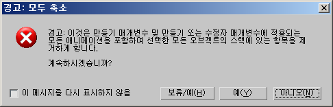

수정된 오브젝트를 편집 가능한 메시로 변환하려면 다음 중 하나를 수행합니다.
축소 작업을 실행 취소할 수 없다는 경고와 함께 오브젝트를 변환하기 전에 보류를 수행하는 옵션을 제공하는 대화상자가 열립니다.
변환 편집 가능한 메시로 변환을 선택합니다. 기즈모 또는 중앙점과 같은 수정자 구성요소 조절
