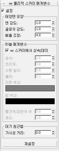

mr(mental ray) 물리적 스카이 셰이더에 매개변수에 대한 액세스 권한을 제공합니다.
mr 물리적 스카이 셰이더는 mental ray 태양 및 스카이 조합과 함께 사용하기 위한 것입니다. mental ray 렌더러가 활성화된 경우 Civil View가 자동으로 "mr 물리적 스카이"를 스카이 셰이더로 만들지만, 장면에 일광 시스템을 추가한 후에만 완벽하게 작동합니다. 환경 및 조명 분기에서 일광 항목을 마우스 오른쪽 버튼으로 클릭하여 Civil View 탐색기에서 그렇게 할 수 있습니다. 이렇게 하면 만들기 패널에서 일광 시스템 컨트롤이 열리므로 뷰포트에서 드래그하여 일광 시스템을 만들 수 있습니다.
주: mental ray 렌더러가 활성화되면 일광 시스템이 mr 태양 및 mr 스카이 오브젝트를 사용해야 하지만, 이들은 일광 시스템의 기본값입니다.
mr 물리적 스카이 셰이더에는 하루의 시간을 기준으로 하늘에서 움직이는 보이는 태양면 및 가상 지면이 포함되어 있습니다.
많은 mr 물리적 스카이 매개변수가 세 개의 mental ray 태양 및 스카이 구성요소 모두에서 공통됩니다.
- 설정
- mr 물리적 스카이 셰이더를 비활성화 또는 활성화합니다. 기본적으로 설정되어 있습니다.
태양면 모양 그룹
다음 설정을 사용하여 하늘에서 볼 수 있는 태양의 모양을 조정합니다.
- 면 강도
- 태양의 밝기를 조정합니다. 기본값은 1.0입니다.
- 글로우 강도
- 태양 주변 글로우의 밝기를 조정합니다. 기본값은 1.0입니다.
- 축척
- 태양면의 크기를 조정합니다. 기본값은 4.0입니다.
하늘 매개변수 그룹
- mr Sky에서 상속
- 설정하면 현재 일광 시스템의 mr 스카이 구성요소와 동일한 설정을 사용하여 대기 원근법을 제외한 나머지 mr 물리적 스카이 매개변수를 재정의합니다. 기본적으로 설정되어 있으며 권장되는 값입니다.
- 승수
- 라이트 출력에 대한 스칼라 승수입니다.
- 흐리게
- 공기 중에 있는 파티클의 양입니다. 가능한 값 범위는 0.0(완전히 맑은 날)부터 15.0(매우 흐리거나 사하라 사막의 모래 폭풍과 같은 날)까지입니다.
- 수평 높이
- 수평선의 수직 위치입니다.
기본값 0.0은 수평선을 표준 높이에 배치합니다. 그러나 수평선이 무한대로 멀리 가기 때문에 지면을 나타내도록 가정하는 유한 형상과 결합될 때 문제가 발생할 수 있습니다. 수평선이 가시적으로 뷰어 아래에 위치하는 산의 맨 위와 같이 높은 고도여야 하는 렌더링 위치 문제를 초래할 수도 있습니다.
이 매개변수를 사용하면 수평선의 위치를 미세 조정할 수 있습니다. 이 수평선은 3D 공간의 특정 높이에 실제로 존재하지 않으며 특정 각도 아래로 진행하는 광선에 대한 음영 효과입니다. 이 매개변수는 해당 각도를 조정합니다. 사용 가능한 전체 범위는 다소 극단적입니다. 해당 범위는 10.0(수평은 "직선 아래")에서 10.0(수평은 정점)까지 입니다. 실제로 훨씬 더 작은 값만 유용합니다. 예를 들면, 가시적 지면 평면의 가장자리 아래로 수평을 내리 밀려면 0.2를 사용합니다.
주: 수평 높이는 mr 스카이라이트의 가시적 표현뿐만 아니라 mr 태양 자체 색상에도 영향을 줍니다. 즉 태양이 “지는” 점은 0.0이아닌 수평 높이 설정에 대해 변경됩니다.
- 블러
- 수평이 렌더링되는 "블러"를 제어합니다. 0.0에서 수평선은 완전히 선명합니다. 일반적으로 0.5보다 낮은 값만 사용되지만 실제 수평선이 전혀 없는 블러로만 구성된 수평선의 경우 전체 범위는 최대 10.0입니다.
- 지면 색상
- 가상 지면의 색상입니다.
- 밤 색상
- 하늘 최소값 색상: 하늘이 이 값보다 어두워지지 않습니다. 이 색상은 일몰 후에도 하늘이 부분적으로 비추도록 하는 데 유용할 수 있습니다. 해가 지고 하늘이 어두워지면 밤 색상의 기여도는 영향을 받지 않고 기본 라이트 수준 대로 유지됩니다.
- 빨강색/파란색 색조
- 스카이라이트의 빨간색에 대한 예술적 컨트롤을 제공합니다. 기본값인 0.0은 물리적으로 올바른 값이지만(6500K 흰색 점에 대해 계산됨) 이 매개변수를 사용하여 -1.0(매우 진한 파란색)에서 1.0(매우 진한 빨간색) 사이의 범위에서 변경할 수 있습니다.
- 채도
- 스카이라이트의 채도에 대한 예술적 컨트롤을 제공합니다. 기본값 1.0은 물리적으로 계산된 채도 수준입니다. 가능한 값 범위는 0.0(흑백)에서 2.0(매우 높은 채도)입니다.
대기 원근법 그룹
- 가시성 거리
- 대기 원근법은 원거리 오브젝트가 더 흐리게 인식되고 스펙트럼의 파란색 끝을 향해 채색되는 방법을 전달하기 위해 페인터에 사용되는 용어입니다. mr 스카이는 가시성 거리 매개변수로 이 효과를 에뮬레이트합니다. 0이 아닌 경우 "10% 거리"를 정의합니다. 즉, 흐리게 수준 0.0에서 약 10% 흐리게가 표시되는 거리입니다.
- 재설정
모든 mr 물리적 스카이 매개변수를 기본값으로 재설정합니다.
또한 Civil View 탐색기 패널의 하늘(환경 맵) 항목을 마우스 오른쪽 버튼으로 클릭하여 mr 물리적 스카이를 재설정합니다(또는 기본 Civil View 스카이 재질로 다시 바꿈).
