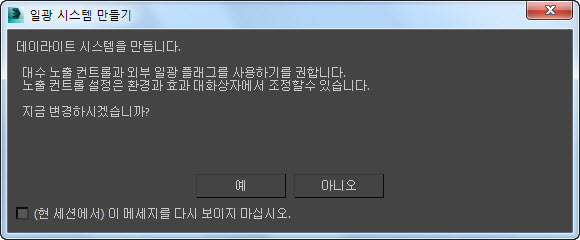

주: 일광 시스템을 만들 때 노출 컨트롤 없음이 설정되어 있으면 렌더러가 기본 스캔라인으로 설정된 경우 대수 노출 컨트롤을 사용하고, 렌더러가 mental ray, iray 또는 Quicksilver로 설정된 경우 mr 사진 노출 컨트롤을 사용하라는 메시지가 표시됩니다. 예를 클릭하여 이 변경 사항을 적용하는 것이 좋습니다.

    어떤 방법을 사용하든, 노출 컨트롤 없음이 설정된 상태에서 일광 시스템을 추가하면 3ds Max에서 적절한 노출 컨트롤을 적용하라는 메시지가 자동으로 표시됩니다. 항상 현재 렌더러에 가장 적합한 노출 컨트롤을 사용하십시오.
    렌더러 권장되는 노출 컨트롤
    기본 스캔라인 대수
    mental ray mr 사진

  1. 만들기 메뉴 일광 시스템을 선택하고 노출 컨트롤을 추가할 것인지 묻는 메시지가 표시되면 예를 클릭합니다. 뷰포트의 일광 시스템을 추가합니다.
