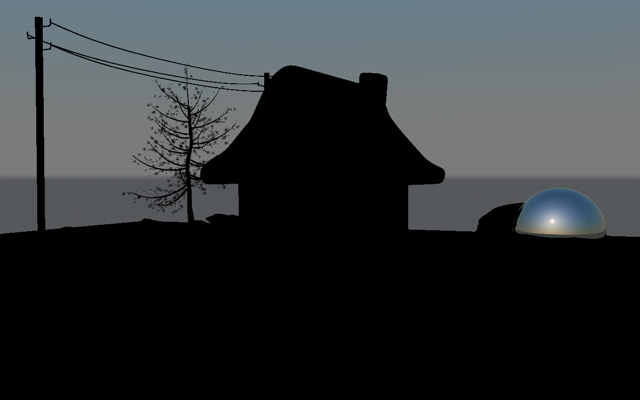

- mr 물리적 하늘 환경 셰이더는 태양면 및 하늘의 시각적 표현을 담당합니다. 이러한 표현은 카메라와 반사 및 굴절뿐만 아니라 가상 지면(다음 그림에서 회색 부분)에 적용됩니다.
mr 물리적 하늘이 보이지만 장면에 조명은 없습니다.

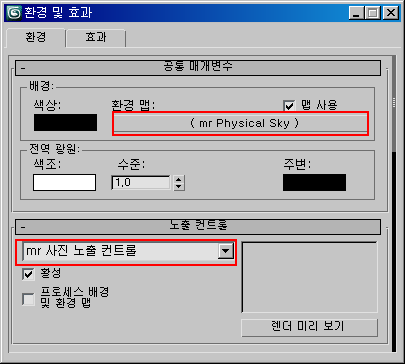

- 환경 대화상자를 열고(8 누르기) 공통 매개변수
환경 맵이 mr 물리적 하늘로 설정되어 있고, 노출 컨트롤이 mr 사진 노출 컨트롤로 설정되어 있는지 확인합니다.

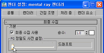

- 렌더 설정 대화상자(F10)를 열어 간접 조명 패널을 표시하고 파이널 게더링 사용이 켜져 있는지 확인합니다. 기본 사전 설정을 시작 지점으로 선택합니다. 이 지점은 FG 정밀도 사전 설정 슬라이더의 맨 왼쪽 위치입니다.
주의: 태양 및 하늘을 사용하는 경우 파이널 게더링 사용이 켜져 있는지 확인합니다. 스카이라이트는 간접 라이트 형태이므로 파이널 게더링을 사용해아만 렌더링할 수 있습니다. 파이널 게더링을 사용하지 않으면 태양 그림자가 실제처럼 파란색이 아니라 부자연스러운 진한 색이나 검정색으로 렌더링됩니다.

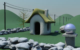

 파이널 게더링 끄기
 파이널 게더링 켜기

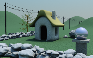

- 태양 및 하늘을 사용하여 렌더링합니다. 다른 효과를 위해 일광 시스템에서 다른 시간, 날짜 및 위치를 지정하려면 모션 패널
제어 매개변수 설정을 사용하거나 수동 재정의를 켜서 태양을 직접 배치합니다. 팁: 더 나은 이미지를 얻으려면 mr 사진 노출 컨트롤 설정을 조정합니다.

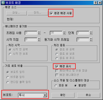

- 보기 메뉴
뷰포트 배경을 선택하여 뷰포트 배경 대화상자를 엽니다.
- 배경 소스 그룹에서 환경 배경 사용을 설정합니다.
- 대화상자 맨 아래에서 뷰포트가 투시로 설정되어 있는지 확인한 다음 제어의 오른쪽 아래 그룹에서 배경 표시를 설정합니다.
- 확인을 클릭합니다.

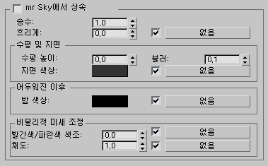

인터페이스
인터페이스(공통 매개변수)
가장 중요한 공통 매개변수는 전체 음영 및 색상 지정 모델을 작동하는 매개변수입니다.
주: mr 태양 및 mr 물리적 하늘은 mr 하늘이 꺼진 경우에도 mr 하늘에서 매개변수를 상속할 수 있습니다.
- 승수
- 라이트 출력에 대한 스칼라 승수입니다. 기본값은 1.0입니다.
- 흐리게
- mr 물리적 하늘의 흐리게 설정은 흐리게 구동 하늘 모델에서 사용하는 흐리게 설정과 일치합니다.
수평 및 지면 그룹
- 수평 높이
- 수평선의 수직 위치입니다.
기본값 0.0은 수평선을 표준 높이에 배치합니다. 그러나 수평선이 무한대로 멀리 가기 때문에 지면을 나타내도록 가정하는 유한 형상과 결합될 때 문제가 발생할 수 있습니다. 수평선이 가시적으로 뷰어 "아래"에 위치하는 뉴욕 고층 건물의 상단이나 산의 맨 위를 비롯한 높은 고도여야 하는 렌더링 위치 문제를 초래할 수도 있습니다.
이 매개변수를 사용하면 수평선의 위치를 미세 조정할 수 있습니다. 이 수평선은 3D 공간의 특정 높이에 실제로 존재하지 않으며 특정 각도 아래로 진행하는 광선에 대한 음영 효과입니다. 이 매개변수는 해당 각도를 조정합니다. 사용 가능한 전체 범위는 다소 극단적입니다. 해당 범위는 10.0(수평은 "직선 아래")에서 10.0(수평은 정점)까지 입니다. 실제로 상당히 작은 값만이 유용합니다. 예를 들면, 가시적 지면 평면의 가장자리 아래로 수평을 내리 밀려면 0.2를 사용합니다.
주: 수평 높이는 mr 스카이라이트의 가시적 표현뿐만 아니라 태양 자체 색상에도 영향을 줍니다. 즉 태양이 “세트”하는 점이 0.0이아닌 수평 높이 설정값에 대해 변경됩니다.
- 수평 블러
- 수평 렌더링을 사용한 “흐림”.
0.0에서 수평선은 완전히 선명합니다. 일반적으로 0.5보다 낮은 값만 사용되지만 실제 수평선이 전혀 없는 블러로만 구성된 수평선의 경우 전체 범위는 최대 10.0입니다.
 수평 높이=0.0; 수평 블러=0.0
 수평 높이=–0.3; 수평 블러=0.2
- 지면 색상
- 가상 지면의 색상입니다. 이것은 난반사 값(즉, 알베도)입니다. 지면은 태양 및 하늘만 비추는 이 분산 색상을 가진 Lambertian 반사기로 표시되며 어떠한 그림자도 받지 않습니다.
 빨간색 지면
 초록색 지면
주: 위 이미지에서 지면으로부터의 바운스 라이트가 집의 벽을 채색합니다. 또한 가상 지면은 그림자를 받지 않습니다.
팁: 일부 하늘 모델은 하늘만 장면에 조명한다고 가정하고 지면으로부터의 바운스 라이트를 무시합니다. mr 하늘의 출력을 IES 하늘 라이트 등과 비교하려면 지면 색상을 검은색으로 설정합니다.
어두워진 이후 그룹
- 밤 색상
- 하늘 최소값 색상: 하늘이 이 값보다 어두워지지 않습니다. 이 옵션은 일몰 이후에 오래 동안 빛이 남아 있는 높은 새털 구름, 달, 별 등을 추가하는 경우에 유용할 수 있습니다. 해가 지고 하늘이 어두워지면 밤 색상의 기여도는 영향을 받지 않고 기본 조명 수준 대로 유지됩니다.
비물리적 미세 조정 방법 그룹
- 빨강색/파란색 색조
- 라이트의 빨간색에 대한 예술적 컨트롤을 제공합니다. 기본값인 0.0은 물리적으로 올바른 값이지만(6500K 흰색 점에 대해 계산됨) 이 매개변수를 사용하여 -1.0(매우 진한 파란색)에서 1.0(매우 진한 빨간색) 사이의 범위에서 변경할 수 있습니다.
 빨간/파란색 색조=–0.3
 빨강색/파란색 색조=0.3
- 채도
- 마찬가지로 예술적 컨트롤을 제공하며 1.0은 물리적으로 계산된 채도 수준입니다. 이 매개변수의 범위는 0.0(흑백)에서 2.0(매우 강조된 채도)입니다.
