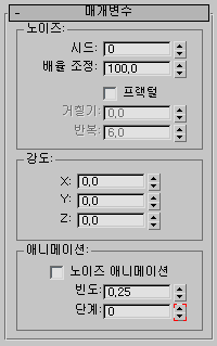

노이즈의 모양과 그에 따른 물리적 오브젝트 변형에 대한 효과를 제어합니다. 기본적으로 이러한 컨트롤은 사용자가 설정을 변경할 때까지 비활성화되어 있습니다.
사용자가 설정하는 번호에서 임의의 시작점을 생성합니다. 이것은 각 설정에서 서로 다른 구성을 생성하므로 특히 지형을 만드는 데 유용합니다.
노이즈 효과의 크기를 설정합니다(강도 아님). 값이 클수록 부드러운 노이즈가 생성되고, 값이 적을수록 들쭉날쭉한 노이즈가 생성됩니다. 기본값은 100입니다.
현재 설정을 기준으로 프랙털 효과를 생성합니다. 기본값=해제.
프랙털을 켜면 다음 옵션을 사용할 수 있습니다.
프랙털 변형의 범위를 결정합니다. 값이 낮을수록 부드러워집니다. 범위는 0에서 1.0 사이입니다. 기본값은 0입니다.
프랙털 기능에서 사용하는 반복(또는 8도) 횟수를 제어합니다. 반복이 적어지면 프랙탈 에너지가 적어지고 더 부드러운 효과가 생성됩니다. 반복이 1.0이면 프랙털을 끈 것과 동일합니다. 범위는 1.0에서 10.0 사이입니다. 기본값은 6.0입니다.
노이즈 효과의 크기를 제어합니다. 강도가 적용되기 전에는 노이즈 효과가 발생하지 않습니다.
세 축 각각을 따라 노이즈 효과의 강도를 설정합니다. 적어도 하나의 축에 값을 입력하면 노이즈 효과가 발생합니다. 기본값은 0.0,0.0,0.0입니다.
노이즈 패턴 다음에 오는 사인파를 오버레이하여 노이즈 효과의 모양을 제어합니다. 그러면 경계 내에 노이즈가 유지되어 임의의 익스트림이 완화됩니다. 노이즈 애니메이션이 켜져 있으면 이러한 매개변수가 전체 노이즈 효과에 영향을 줍니다. 하지만 노이즈와 강도 매개변수를 별도로 애니메이션할 수 있으며 애니메이션 또는 재생 시 노이즈 애니메이션을 켜지 않아도 됩니다.
노이즈와 강도 매개변수의 결합된 효과를 제어합니다. 다음 매개변수는 기본 웨이브를 조정합니다.
사인 웨이브의 주기를 설정합니다. 노이즈 효과의 속도를 제어합니다. 빈도가 높을수록 노이즈가 더 빠르게 흔들립니다. 빈도가 낮으면 더 부드럽고 완만한 노이즈가 생성됩니다.
기본 웨이브의 시작점과 끝점을 이동합니다. 기본적으로 애니메이션 키는 활성 프레임 범위의 양 끝에 설정되어 있습니다. 트랙 뷰에서 이러한 위치를 편집하여 단계 효과를 보다 명확하게 표시할 수 있습니다. 노이즈 애니메이션을 선택하여 애니메이션 재생을 활성화합니다.
