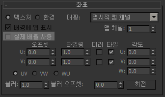

두 번째 요구 사항은 재질 편집기에서 사용할 수 있습니다. 비트맵 같은 모든 2D 텍스처 맵은 좌표 롤아웃에서 실제 배율 사용 확인란을 제공합니다. 실제 맵 크기와 같이 기본적으로 이 확인란은 3ds Max에서 해제되어 있고 3ds Max Design에서는 설정되어 있습니다. 설정하면 U/V 매개변수 이름이 폭/높이로 변경되고 타일링 레이블이 크기로 변경됩니다. 그러면 현재 시스템 단위 의 텍스처 맵의 수평/수직 간격띄우기와 크기를 지정할 수 있습니다.
이제 2D 맵 좌표 설정이 실제 배율 사용 토글에 포함됩니다.
