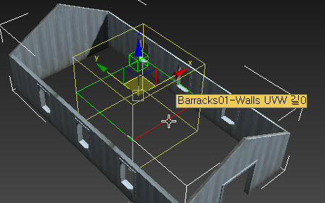

상자 매핑에 대해 가장자리 조작자 조정

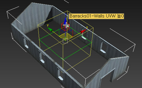

상자 매핑에 대해 높이 조작자 조정
조작자를 사용하여 높이를 조정하는 경우 기즈모가 길이/폭 평면의 중심에 놓이므로 높이 조정으로 매핑을 배율 조정합니다.

조작자를 사용하여 수직 배율을 제어하려면
  1. 수정 패널의 스택 표시에서 UVW 맵 수정자를 선택합니다.
    수정자의 기즈모 수준에 있어도 됩니다.
  2. 기본 도구모음에서 (선택 및 조작)을 클릭하여 설정합니다.
    3D 매핑 유형의 경우 초록색 큐브가 UVW 맵 수정자의 기즈모 맨 위에 표시됩니다. 마우스를 큐브로 이동하면 큐브가 빨간색으로 바뀝니다.
  3. 큐브를 드래그하여 기즈모의 높이를 조정합니다.
    툴팁에 수직 치수의 새 타일링 값이 표시됩니다.

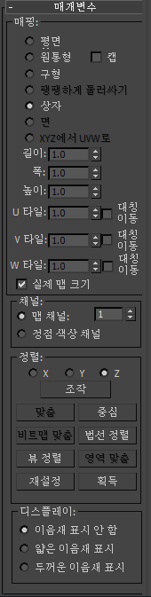

매개변수 롤아웃
매핑 그룹
사용할 매핑 좌표 유형을 지정합니다. 매핑 유형은 맵이 기하학적으로 오브젝트에 투영되는 방식 및 오브젝트 표면과 투영이 상호 작용하는 방식에 의해 구분됩니다.
주: 실제 맵 크기가 설정된 경우 평면형, 원통형, 구형 및 상자 매핑 유형만 사용할 수 있습니다. 마찬가지로 다른 옵션 중 하나(팽팽하게 둘러싸기, 면 또는 XYZ에서 UVW로)가 활성화되면 실제 맵 크기를 사용할 수 없습니다.
