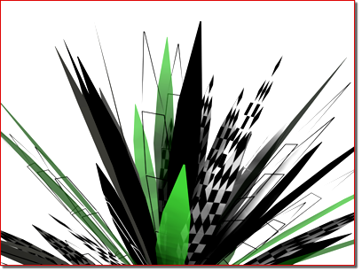

식물의 잎에 임의로 적용된 여러 재질

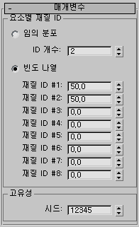

기본 ID 개수 설정이 2이므로 일부 구형에는 하위 재질 #1이 할당되고 나머지에는 #2가 할당됩니다.
시드 값도 변경합니다. 이제 처음 세 재질이 구형에 임의로 할당되고 일부 시드 설정에도 불구하고 서로 다른 두 개의 색상만 표시될 수 있습니다.
이 그룹에 있는 두 개의 선택 항목을 사용하여 재질 ID의 사실적인 임의 분포를 만들거나 사용자가 설정한 비율에 따라 최대 8개의 재질로 할당을 나눕니다.
예를 들어 재질 ID #1을 40, #2를 35, #3을 60으로 설정하면 요소의 약 40%는 재질 ID 1, 30%는 재질 ID 2, 그리고 25%(100 - [40 + 35])는 재질 ID 3에 할당됩니다. 재질 ID에 설정된 나머지 백분율은 무시됩니다.
재질 ID의 (의사) 임의 할당에 대한 시드 값을 설정합니다. 애니메이션할 수 없습니다.
