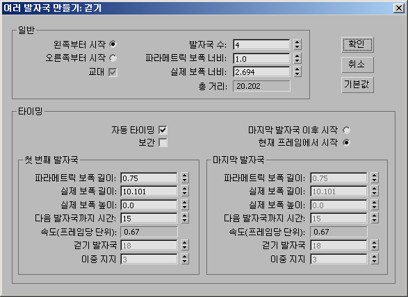

모션 패널의 발자국 만들기 롤아웃에서 걷기 보행을 선택한 다음 여러 발자국 만들기를 클릭하면 이 대화상자가 표시됩니다.

마지막 발자국 그룹의 컨트롤이 활성화됩니다.
한 그룹이나 두 그룹에서 모두 값을 조정할 수 있습니다. 마지막 발자국을 첫 번째 발자국보다 짧은 시간으로 만드는 것이 중요합니다.

현재 설정으로 발자국을 만듭니다.
발자국 만들기를 취소합니다.
대화상자의 값을 기본값으로 재설정합니다.
자동 타이밍이 선택된 경우 자동으로 이 매개변수가 적절한 값으로 조정됩니다. 보폭 길이 및 다음 발자국까지 시간 매개변수를 조정하여 발자국 시퀀스를 제어합니다.
자동 타이밍이 해제된 경우 보행 타이밍 매개변수를 조정하여 발자국 시퀀스를 제어할 수 있지만 다음 발자국까지 시간 매개변수는 변경할 수 없습니다.
Biped는 첫 번째 발자국의 매개변수 값으로 시작하고 마지막 발자국의 매개변수 값으로 끝나는 발자국을 만듭니다.
Biped는 둘을 보간하여 시간 경과에 따라 변경되는 일련의 발자국을 만듭니다.
보간을 선택 취소하면 마지막 발자국 매개변수가 회색으로 표시됩니다. Biped가 첫 번째 발자국의 매개변수만 사용하여 모든 발자국을 만듭니다.
