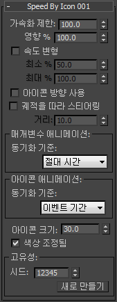

사용자 인터페이스는 파티클 뷰 대화상자 오른쪽의 매개변수 패널에 나타납니다. 아이콘을 선택하면 매개변수가 수정 패널에도 나타납니다.
가속화 제한
파티클 속도가 연산자 아이콘 속도와 일치하도록 변경될 수 있는 최대량(초당 시스템 단위 수)입니다. 기본값은 100.0입니다.
연산자 아이콘이 속도나 방향을 급하게 변경하는 경우 파티클이 더 가깝게 해당 아이콘을 따르도록 이 값을 늘립니다.
팁: 부드러운 모션에는 낮은 가속화 제한 값을 사용하고 파티클이 작은 대상을 맞춰야 할 경우처럼 정확해야 할 경우에는 높은 값을 사용하십시오. 필요한 결과에 따라 다른 값을 지정하려면 이 설정을 애니메이션할 수 있습니다(동기화 기준 이벤트 기간 사용).
영향 %
이전 속도와 연산자 아이콘 속도의 혼합을 결정합니다. 기본값은 100.0입니다. 범위는 0.0에서 100.0 사이입니다.
기본값 100에서는 속도가 아이콘 속도에 의해서만 제어됩니다. 0이면 아이콘 속도가 파티클 속도에 영향을 주지 않습니다. 그 사이의 값을 설정하면 영향 % 값에 의해 혼합 비율이 결정됩니다.
속도 변형
파티클 속도의 무작위 변형을 허용하므로 모두 아이콘과 동일한 속도로 이동하지 않습니다. 이 옵션을 설정한 다음 변형의 최소 및 최대 백분율을 설정합니다. 기본값은 해제입니다.
속도 변형을 사용하면 파티클이 애니메이션 경로를 따라 이동할 때 뭉치지 않도록 할 수 있습니다. 그러나 각 개별 파티클의 속도는 변하지 않고 일정한 속도로 이동합니다.
최소 %/최대 %각각 파티클 속도 변형의 최소 및 최대 백분율을 설정합니다. 기본값은 50.0(최소 %) 및 100.0(최대 %)입니다.
예를 들어 최소 %를 50으로 설정하고 최대 %를 200으로 설정하면 파티클 속도가 아이콘 속도의 절반에서 두 배 사이로 변합니다.
아이콘 방향 사용
아이콘 방향의 애니메이션을 파티클에 적용합니다.
기본적으로 아이콘별 속도는 아이콘 위치 애니메이션에 의해서만 파티클 모션을 제어합니다. 아이콘 방향 사용을 설정하면 파티클 흐름에서는 아이콘 회전도 파티클 모션에 적용합니다. 기본적으로 이 모션은 원형이며, 각 파티클과 아이콘 사이의 거리에 따라 범위가 결정됩니다. 기본값은 해제입니다.
이 옵션의 작동 방식을 이해하는 최상의 방법은 실제로 사용해 보는 것입니다. 아이콘 방향 사용을 시도하려면 이 절차를 참조하십시오.
궤적을 향해 스티어링
아이콘에서 거리 값보다 멀리 떨어진 파티클이 직접 아이콘을 향해 이동합니다. 기본값은 해제입니다.
거리파티클과 연산자 아이콘 사이의 거리를 설정하며, 이 거리를 초과하면 궤적을 향해 스티어링이 적용됩니다. 기본값은 10.0입니다.
매개변수 애니메이션 그룹
연산자 설정을 애니메이션하는 경우 파티클 흐름에서는 애니메이션의 시작 프레임이나 현재 이벤트의 첫 프레임을 기준으로 모든 파티클에 이 애니메이션을 적용하거나 해당 사용 기간을 기준으로 각 파티클에 이 애니메이션을 적용하기 시작할 수 있습니다. 예를 들어 동기화 기준을 파티클 사용 기간으로 설정하고 프레임 0과 30에서 속도 변형 키를 설정하면 파티클 흐름에서는 이벤트가 생성 시부터 30번째 프레임까지 활성화되어 있는 동안 생성된 각 파티클에 대한 속도 변형을 애니메이션합니다. 또는 동기화 기준을 절대 시간으로 설정하면 해당 시점에 이벤트에 파티클이 없는 경우에도 애니메이션의 프레임 0부터 프레임 30까지의 속도 변형이 애니메이션됩니다. 또는 동기화 기준을 이벤트 기간으로 설정하면 파티클이 이벤트에 진입하는 시간을 기준으로 각 파티클에 속도 변형 애니메이션이 적용됩니다. 자세한 내용은 애니메이션 간격띄우기 키 지정 그룹을 참조하십시오.
동기화 기준
애니메이션된 매개변수를 적용할 시간 프레임을 선택합니다.
  • 절대 시간매개변수용으로 설정된 키가 설정된 실제 프레임에서 적용됩니다.
  • 파티클 사용 기간매개변수용으로 설정된 키가 각 파티클이 존재하는 해당 프레임에 적용됩니다.
  • 이벤트 기간매개변수용으로 설정된 키가 이벤트에 처음 진입하는 프레임을 기준으로 각 파티클에 적용됩니다.
아이콘 애니메이션 그룹
파티클 흐름에서는 애니메이션의 시작 프레임이나 현재 이벤트의 첫 프레임을 기준으로 모든 파티클에 아이콘별 속도 연산자 아이콘의 애니메이션을 적용하거나 해당 사용 기간을 기준으로 각 파티클에 애니메이션을 적용하기 시작할 수 있습니다. 자세한 설명은 애니메이션 간격띄우기 키 지정 그룹을 참조하십시오.
동기화 기준
아이콘 애니메이션을 파티클에 적용할 시간 프레임을 선택합니다.
  • 절대 시간아이콘 모션용으로 설정된 키가 설정된 실제 프레임에서 적용됩니다.
  • 파티클 사용 기간아이콘 모션용으로 설정된 키가 각 파티클이 존재하는 해당 프레임에 적용됩니다.
  • 이벤트 기간아이콘 모션용으로 설정된 키가 이벤트에 처음 진입하는 프레임을 기준으로 각 파티클에 적용됩니다.
아이콘 크기
연산자 아이콘의 크기를 설정합니다. 이 설정은 표시 용도로만 사용되며 파티클 동작에 영향을 주지 않습니다.
색상 조정됨
설정하면 3D 아이콘의 색상이 현재 이벤트의 표시 연산자와 동기화됩니다. 끄면 아이콘이 표준 파티클 흐름 연산자 색상(파란색)을 갖습니다.
고유성 그룹
고유성 설정을 통해 속도 변형 범위를 무작위로 사용할 수 있습니다.
시드
무작위 값을 지정합니다.
새로 만들기
무작위 공식을 사용하여 새 시드를 계산합니다.
