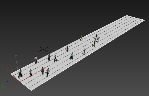

흐름 밀도 애니메이션:
  1. (자동 키)를 클릭하여 켭니다.
  2. 프레임 0에 있는지 확인한 다음 흐름 롤아웃 포털 그룹에서 밀도 슬라이더를 왼쪽 끝까지 드래그합니다.
    빨간색 괄호가 슬라이드에 나타납니다. 이는 이 설정에 대해 애니메이션 키가 있다는 것을 나타냅니다.
  3. 시간 슬라이더를 드래그하거나 (끝으로 이동)을 클릭하여 프레임 500으로 이동하고 오른쪽 끝까지 밀도 슬라이더를 드래그합니다.
  4. (자동 키)를 끕니다.
  5. (시작으로 이동)을 클릭합니다.
시뮬레이션 실행:
  1. 시뮬레이트 패널에서 (시뮬레이트)를 클릭합니다.
    시뮬레이션을 계산하는 동안 3ds Max에 진행률 표시기가 표시됩니다.
  2. 시뮬레이션이 완료되면 에서 애니메이션을 재생합니다.
    처음에는 흐름이 비어 있습니다. 그러다 한 보행자가 나타나고 또 다른 보행자가 나타납니다.
    애니메이션이 진행됨에 따라 보행자가 더 자주 나타납니다.
    애니메이션이 재생되는 동안 수정 패널이 열려있는 경우 뷰포트의 사람뿐만 아니라 밀도 슬라이더가 움직이는 것을 볼 수 있습니다.

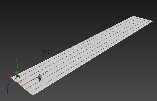

실행 값 애니메이션:
  1. (자동 키)를 다시 한 번 켠 다음 (끝으로 이동)을 클릭합니다.
  2. 수정 패널에서 오른쪽 끝까지 실행 슬라이더를 드래그합니다.
  3. 시간 슬라이더를 프레임 200으로 드래그합니다.
  4. 실행 슬라이더를 왼쪽으로 다시 드래그합니다(달리는 사람 없음).
    그러면 프레임 200 앞의 시뮬레이션에서 달리는 사람이 표시되지 않습니다.
  5. (자동 키)를 끈 다음 (시작으로 이동)을 클릭합니다.
다시 시뮬레이션:
  1. 시뮬레이트 패널에서 (시뮬레이트)를 한 번 더 클릭합니다.
    애니메이션이 이전 애니메이션과 마찬가지로 시작하지만 프레임 200 이후에는 점점 더 많은 달리는 사람이 나타납니다.
