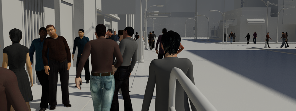

채우기 도구 세트를 통해 애니메이션된 캐릭터를 장면에 쉽고 빠르게 추가할 수 있습니다. 일부 캐릭터는 경로 또는 흐름을 따라 걷고 일부 다른 캐릭터는 유휴 영역에서 시간을 보내거나 좌석에 앉아 있을 수 있습니다. 흐름은 원하는 대로 간단하거나 복잡하게 할 수 있으며 얕은 오르막과 내리막을 포함할 수 있습니다.
