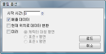

이 대화상자는 저장된 클립을 로드하면 열립니다.
클립이 시작되는 프레임입니다.
이 옵션을 켜면 저장된 데이터의 크기가 현재 리그의 CATUnits 비율 설정에 맞게 조정됩니다. CATUnits 이해를 참조하십시오.
이 옵션을 켜면 애니메이션이 리그의 현재 위치에서 시작되도록 간격띄우기됩니다.
이 옵션을 켜면 애니메이션 데이터가 선택한 좌표 평면 전체에서 미러됩니다.
