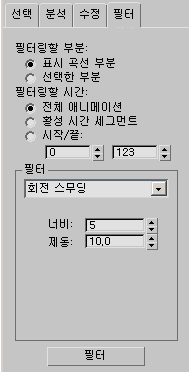

인터페이스
필터링할 부분
필터가 표시 오브젝트 또는 오브젝트 전체 선택 사항에 작동하도록 설정합니다.
  • 곡선 부분 표시필터가 표시된 오브젝트 곡선에 작동하도록 설정합니다.
  • 선택한 부분필터가 활성 선택에 작동하도록 설정합니다. 전체 Biped 작업 시에 특히 유용합니다.
필터링할 시간
필터링할 범위를 전체 Biped 애니메이션, 활성 시간 세그먼트 또는 사용자 정의 프레임 범위로 설정합니다.
  • 전체 애니메이션필터링할 시간을 전체 Biped 애니메이션으로 설정합니다(활성 시간 세그먼트 무시).
  • 활성 시간 세그먼트필터링할 시간을 장면 활성 시간 세그먼트로 설정합니다. 활성 시간 세그먼트는 3ds Max 시간 구성 대화상자에서 설정합니다.
  • 시작/끝:필터링할 시간을 사용자 정의 프레임 범위로 설정합니다.
필터 그룹
[필터 리스트]
이 드롭다운 리스트에서 사용할 필터를 선택합니다.
사용 가능한 필터 유형에는 스무딩, 블러링, 부스팅, 키 감소 및 하위 애니메이션이 있습니다.
