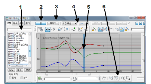

1. 탭 패널(선택, 분석, 수정 및 필터)
2. 탭 패널 표시
3. 제어기 리스트 표시
4행)에서 값이 변경됩니다. 워크벤치 도구 모음
5. 곡선 뷰
6. 곡선 뷰 도구 모음(트랙 뷰 도구 모음과 같음)
