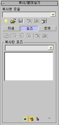

모션 패널의 복사/붙여넣기 롤아웃은 Biped 자세, 포즈 및 트랙을 복사하고 붙여넣는 데 유용한 컨트롤을 제공합니다. 자세는 선택된 Biped 오브젝트의 회전과 위치입니다. 포즈는 특정 Biped에 있는 모든 오브젝트의 회전과 위치입니다. 트랙은 선택된 Biped 부분의 애니메이션입니다. 트랙 작업에 대한 자세한 내용은 트랙 복사 및 붙여넣기를 참조하십시오.
드롭다운 리스트에서 액세스하는 다중 버퍼에 자세, 포즈 및 트랙을 만들고 저장할 수 있습니다. 해당 리스트에서 선택하고 선택 항목과 연결된 축소판 이미지를 본 다음 선택 항목을 동일한 Biped나 장면의 다른 Biped에 붙여넣을 수 있습니다. 자세, 포즈 또는 트랙 중에서 이 작업에 사용할 항목을 선택할 수 있습니다.

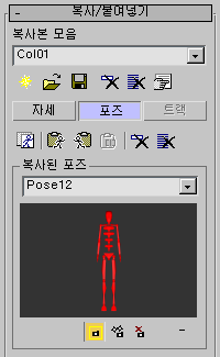

전체 Biped 포즈 복사
포즈 복사 기능을 사용하여 전체 Biped 부분의 회전과 위치를 한 번에 모두 복사할 수 있습니다. 애니메이션 트랙 데이터는 포함되지 않고 해당 프레임의 개별 키만 포함되며, 포즈 복사를 사용 중이면 트랙 복사 버튼을 사용할 수 없습니다.
포즈는 전체 Biped를 표시합니다.
여러 포즈를 다른 프레임의 동일한 Biped로 복사하고 해당 포즈의 키를 설정하면 포즈 복사를 사용하여 애니메이션을 만들 수 있습니다. 포즈 복사는 키 정보 롤아웃에 있는 character studio 키 설정 버튼과 자동 키 모드에서 작동합니다.

  2. 복사/붙여넣기 롤아웃에서 (모음 만들기)을 클릭하고 새 모음의 이름을 Biped Posture로 바꿉니다.
  3. (자세)을 클릭하여 자세 모드를 토글한 다음 자세 복사를 클릭합니다. 축소판 이미지가 이미지 창의 복사된 자세 드롭다운 리스트에 나타납니다.
  4. 복사된 자세 이름 필드에서 이름을 편집하여 자세 이름을 바꿉니다. Biped에서 선택된 오브젝트 집합의 자세가 리스트에 복사됩니다. 이 자세를 검색하고 사용하여 아무 프레임의 Biped에 붙여넣거나 반대로 붙여넣을 수 있습니다.

전체 Biped 포즈를 복사하려면 다음을 수행하십시오.
  1. 포즈를 복사할 Biped 부분을 선택합니다.
  2. 복사/붙여넣기 롤아웃에서 (모음 만들기)을 클릭하고 새 모음의 이름을 Biped Pose로 바꿉니다.
  3. (포즈 복사)을 클릭합니다.
  4. 새 프레임으로 이동하거나 다른 Biped를 선택합니다.
  5. (자동 키)을 켭니다.
  6. (포즈 붙여넣기) 또는 (반대쪽에 포즈 붙여넣기)을 클릭합니다.
    팁: 반대쪽에 포즈 붙여넣기를 사용하여 대칭 뛰기 및 걷기 주기를 만들 수 있습니다.
