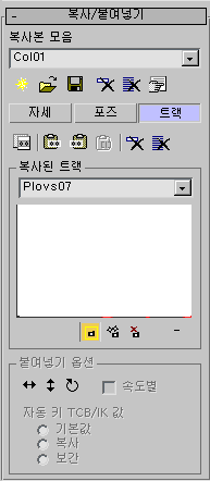

모션 패널의 Biped 복사/붙여넣기 롤아웃은 한 Biped 부분에서 다른 부분으로 또는 한 Biped에서 다른 Biped로 Biped 트랙을 복사하고 붙여넣기 위한 컨트롤을 제공합니다. 이 롤아웃의 맨 위에 자세, 포즈 및 트랙의 세 버튼이 있습니다.
이 섹션에서는 트랙 복사 및 붙여넣기에 대해 다룹니다. 이 롤아웃의 다른 옵션에 대한 정보는 자세와 포즈 복사 및 붙여넣기를 참조하십시오.
Biped 트랙을 복사하고 붙여넣으려면 트랙을 설정합니다. 롤아웃의 나머지 컨트롤이 다음과 같이 변경되어 트랙에서 작업 중임을 나타냅니다.
한 Biped에서 다른 Biped로 트랙을 복사하려면 다음을 수행하십시오.
Biped에서 새 트랙 버퍼를 만들고 활성 버퍼로 리스트에 추가합니다. 버퍼 이름이 선택한 Biped 부분을 나타냅니다.
어떤 Biped 부분을 선택하든 관계없이 모든 Biped 부분의 트랙이 다른 Biped에 적용됩니다.
