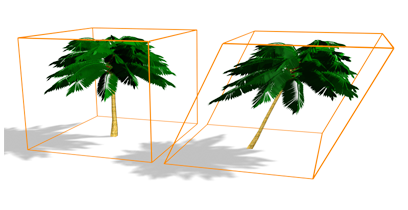

기울이기 수정자를 사용하여 오브젝트의 형상에서 균일한 간격띄우기를 생성할 수 있습니다. 세 축 중 하나에서 비틀림의 양과 방향을 제어할 수 있습니다. 또한 형상의 선택에 대해 비틀림을 제한할 수 있습니다.
기울이기 수정자 적용

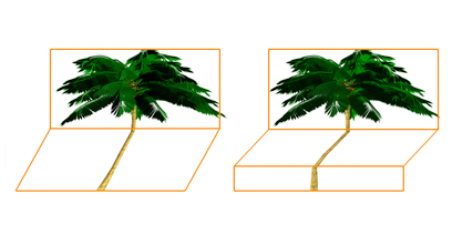

설정된 제한으로 수정자 중심을 이동한 효과

효과 제한을 설정합니다. 기울이기 간격띄우기가 두 제한 사이에 적용됩니다. 기울이기 자체에는 영향을 주지 않는 반면 주변 형상이 이동되어 오브젝트의 원래 모양을 유지합니다.
중심을 이동할 때 제한 설정은 중심의 한쪽에 유지됩니다. 그러면 기울이기 영역을 오브젝트의 다른 부분으로 재배치할 수 있습니다.
