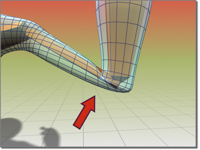

모프 각도 디포머를 사용하지 않고 팔을 구부리면 소매가 구겨집니다.

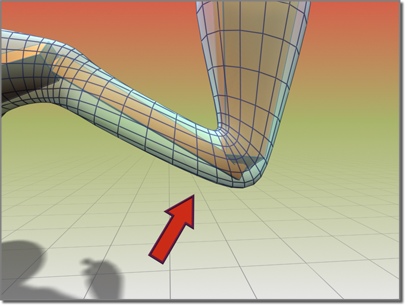

모프 각도 디포머를 사용하면 소매가 부드럽게 구부러집니다.
