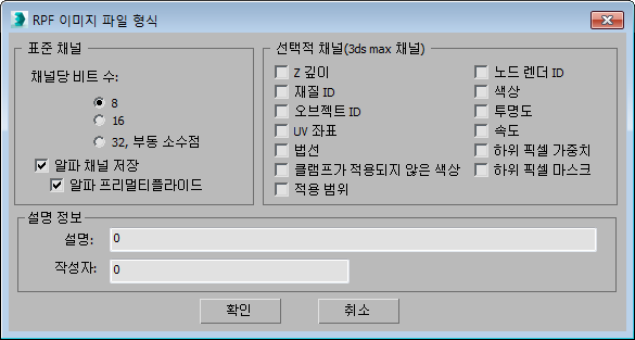

인터페이스
선택한 출력 형식이 RPF일 때 출력 파일 렌더링 대화상자의 렌더 또는 설정을 클릭하면 RPF 이미지 파일 형식 대화상자가 표시됩니다.
표준 채널 그룹
표준 채널은 RGB 색이며 알파 (투명) 채널입니다.
- 채널당 비트 수
- 채널당 비트 수로 8, 16 또는 32 부동 소수점을 선택합니다. 기본값은 8입니다.
- 알파 채널 저장
알파 채널의 저장 여부를 선택합니다. 기본적으로 설정되어 있습니다.
프리멀티플라이드 알파설정하면 알파 채널을 미리 곱합니다. 기본적으로 설정되어 있습니다.
미리 곱하기는 나중에 합성에서 이 이미지를 사용할 때 계산 시간을 절약합니다. 프리멀티플라이드 알파를 참조하십시오.
선택적 채널 그룹
출력 RPF 파일의 경우 생성하고 렌더링한 프레임 창에서 볼 수 있는 추가 채널이 있습니다.

설명 정보 그룹
이 정보는 파일과 함께 저장됩니다.
- 설명
- 설명 텍스트를 입력할 수 있습니다.
- 작성자
- 사용자의 이름을 입력할 수 있습니다.
