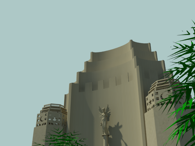

Quicksilver 하드웨어 렌더러에서는 그래픽 하드웨어를 사용하여 렌더링을 생성합니다.
Quicksilver 하드웨어 렌더러의 장점 중 하나는 속도입니다. 기본 설정을 사용하면 빠르게 렌더링할 수 있습니다.
Quicksilver 렌더링 시간: 4초
비교를 위해 동일한 장면의 mental ray 렌더링 시간: 24초
