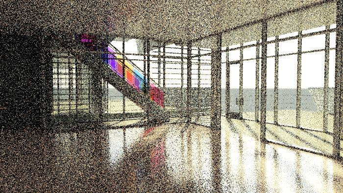

iray 렌더러의 초기 반복은 다른 렌더러의 결과보다 더 거칠게 나타납니다. 렌더링하는 패스가 많을수록 파티클성의 명확성이 떨어집니다. iray 렌더러는 광택 반사를 포함한 반사 렌더링에 특히 적합합니다. 또한 기타 렌더러의 정밀도만큼 사용하여 렌더링될 수 없는 자체 발광 오브젝트 및 모양 렌더링에도 적합합니다.
기본 시간 1분 동안 iray 렌더러에서 렌더링한 장면
더 긴 시간 렌더링한 후의 동일한 장면
확장 렌더링 시간 후의 동일한 장면

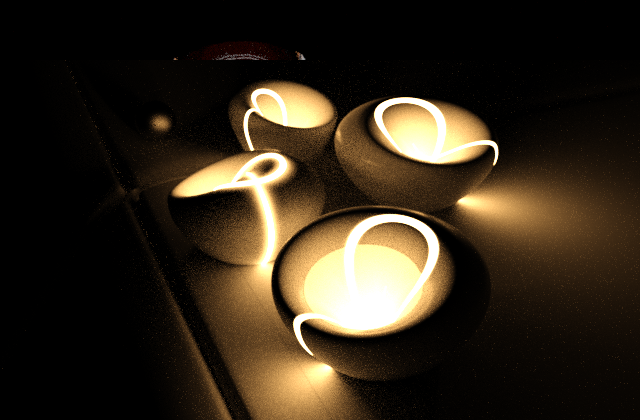

iray 렌더러는 자체 발광 재질 처리에 적합합니다. 실제로 자체 발광 재질만 있고 라이트는 없는 장면을 렌더링할 수 있습니다.
iray 렌더링에서 자체 발광 재질은 그림자, 핫스팟 및 주변 라이트를 투사할 수 있습니다.
내부 장면(및 여러 아키텍처 외부)에서는 자주 3ds Max 라이트 오브젝트를 조명 기기 자체를 모델링한 라이트 설비 형상과 결합합니다. 조명 기구 도우미 오브젝트가 좋은 예입니다. 자체 발광 재질을 조명 기기의 전구나 램프 또는 전구를 덮는 라이트 투과 표면에 할당합니다.
다른 렌더러를 사용하면 라이트 오브젝트가 실제 라이트 투사를 하는 동안 자체 발광 표면이 글로우에 나타납니다. 그러나 iray 렌더러가 실제 조명처럼 자체 발광을 사용하기 때문에 자체 발광 재질은 라이트 오브젝트와 함께 조명이 생성됩니다. 효과는 "이중 조명"이고 자체 발광 영역이 넓을수록 효과도 더 눈에 띄게 됩니다.
이러한 효과가 나타나는 이유는 iray 렌더러와 같은 라이트 추적 렌더러가 라이트의 유형을 구분하지 못하기 때문입니다. 광선, 반사 광선 및 그림자 광선이 모두 같은 방식으로 취급됩니다.
