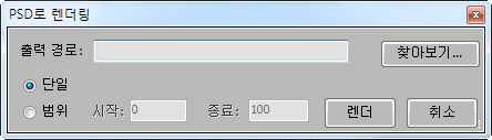

    상태 세트에서 PSD로 렌더링 대화상자를 엽니다.
  5. 파일 이름 및 출력 경로, 단일 프레임 또는 프레임 범위 렌더링 여부를 선택합니다. 그런 다음 렌더를 클릭합니다.
