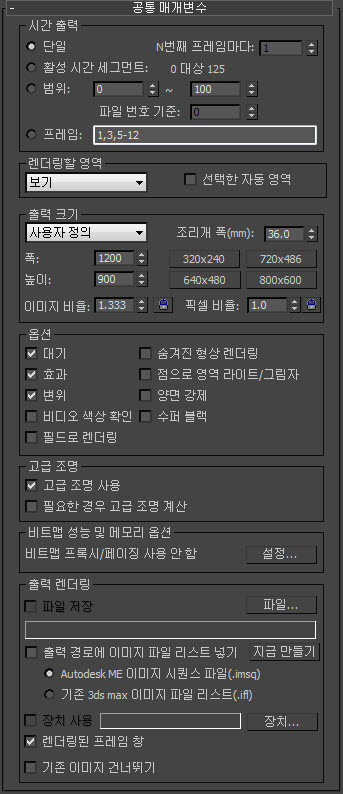

공통 매개변수 롤아웃(렌더 설정 대화상자)
공통 매개변수 롤아웃은 모든 렌더러에 공통된 매개변수를 설정합니다.

인터페이스
시간 출력 그룹
렌더링할 프레임을 선택합니다.
  • 단일현재 프레임만 선택합니다.
  • 매 N번째프레임을 규칙적으로 샘플링하여 선택합니다. 예를 들어 매 8번째 프레임을 렌더링하려면 8을 입력합니다. 활성 시간 세그먼트 및 범위 출력에 대해서만 사용할 수 있습니다.
  • 활성 시간 세그먼트활성 시간 세그먼트트랙 바에 표시된 현재 프레임 범위입니다.
  • 범위사용자가 지정한 두 개의 숫자를 포함하는 그 사이의 모든 프레임입니다.
  • 파일 번호 기준파일 이름이 증가하는 시작점인 기본 파일 번호를 지정합니다. 범위는 –99,999에서 99,999 사이입니다. 활성 시간 세그먼트 및 범위 출력에 대해서만 사용할 수 있습니다.
  • 프레임쉼표로 구분된 비순차적 프레임(예: 2,5) 또는 하이픈으로 구분된 프레임 범위(예: 0-5)입니다.
예를 들어 범위를 0-3으로 설정하고 N번째 프레임마다는 1로, 파일 번호 기준은 15로 설정할 경우 출력 파일은 file0015, file0016, file0017, file0018입니다.
음수 번호 기준도 지정할 수 있습니다. 예를 들어 프레임 50–55를 렌더링하고 파일 번호 기본을 -50으로 설정할 경우 결과는 file-050, file-051, file-052, file-053, file-054, file-055입니다.

출력 크기 그룹
사전 정의된 크기 중 하나를 선택하거나 폭 및 높이 필드에 다른 크기(픽셀 단위)를 입력합니다. 이러한 컨트롤은 이미지의 해상도 및 가로 세로 비율에 영향을 줍니다.

폭 및 높이
이미지 폭과 높이(픽셀)를 지정하여 출력 이미지의 해상도를 설정할 수 있습니다. 사용자 정의 형식을 사용하면 두 스피너를 독립적으로 설정할 수 있습니다. 다른 모든 형식에서는 두 스피너가 지정된 가로 세로 비율로 잠기므로 하나를 조정하면 다른 하나도 변경됩니다. 최대 폭과 높이는 32,768 x 32,768픽셀입니다.
사전 설정 해상도 버튼(320x240, 640x480 등)
이러한 버튼 중 하나를 클릭하여 사전 설정 해상도를 선택합니다. 이러한 버튼을 사용자 정의할 수 있습니다.버튼을 마우스 오른쪽 버튼으로 클릭하면 버튼으로 지정된 해상도를 변경할 수 있는 사전 설정 구성 대화상자가 표시됩니다.

옵션 그룹
대기
설정하면 적용된 대기 효과(예: 볼륨 안개)를 렌더링합니다.

고급 조명 그룹
고급 조명 사용
설정하면 3ds Max에서는 라디오시티 솔루션이나 라이트 추적을 렌더링에 통합합니다.
필요한 경우 고급 조명 계산
설정하면 3ds Max에서는 필요한 경우 라디오시티를 프레임 단위로 계산합니다.
일반적으로 일련의 프레임을 렌더링하는 경우 3ds Max에서는 첫 번째 프레임에 대해서만 라디오시티를 계산합니다. 애니메이션에서 후속 프레임의 고급 조명을 다시 계산해야 할 필요가 있으면 이 옵션을 설정하십시오. 예를 들어 밝게 페인트칠된 문을 열면 주변에 있는 흰색 벽의 색상 지정에 영향을 줄 수 있습니다. 이런 경우 고급 조명을 다시 계산해야 합니다.

출력 렌더링 그룹
파일 저장
설정하면 렌더링할 때 3ds Max에서 렌더링된 이미지나 애니메이션을 디스크에 저장합니다. 파일 버튼을 사용하여 출력 파일을 지정해야만 파일 저장을 사용할 수 있습니다.
파일
출력 파일 이름, 형식 및 위치를 지정할 수 있는 출력 파일 렌더링 대화상자를 엽니다.
