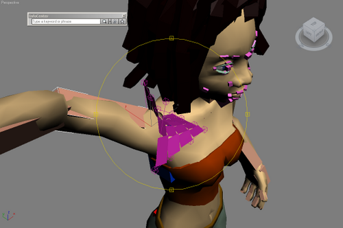

예를 들어 다음 그림에서는 Marama 리그의 어깨와 팔꿈치 윗부분을 여러 방향으로 비틀고 당기고 나면 축소되는 방식을 보여 줍니다. (Marama는 CAT에 포함된 표준 CATRig 중 하나입니다.)
Marama의 CATBone에 CATMuscle 적용을 마치고 나면 Marama의 어깨가 보다 적절하게 동작합니다.
이것은 Marama의 리깅에 근육 오브젝트가 없기 때문입니다. 스킨 모양은 CATBone의 상대 위치에 의해 결정됩니다.
위의 그림에서 보라색 패치는 가슴 근육 및 어깨의 근육으로 사용하기 위해 만들고 모양을 지정한 CATMuscle의 세그먼트입니다. 작업을 완료하려면 다음을 수행합니다.
- CATBone의 적절한 위치를 세그먼트의 상위로 지정하는 작업을 마칩니다.
- CATBone이 아닌 CATMuscle을 사용하여 스킨 처리를 구동합니다.
