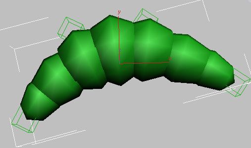

다음 그림에서는 이두근을 사용하기 위해 적용한 근육 가닥을 보여 줍니다.
이두근 모양을 지정하는 데 적합한 새로 만든 근육 가닥

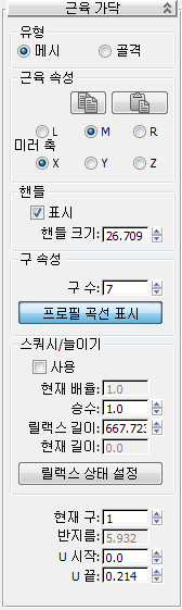

인터페이스
유형 그룹
메시 또는 골격을 선택합니다. 두 유형 모두 핸들을 이동해 근육 가닥 모양을 다시 지정하는 기능을 포함합니다. 각 핸들은 가닥의 일부분으로 유지되는 동안 고유 이름을 가집니다. 메시와 골격의 차이점은 다음과 같습니다.
근육 특성 그룹
주: CATMuscle과 달리 근육 가닥 오브젝트에는 이름 특성이 없습니다. 그러나 유형을 메시로 설정하여(위의 설명 참조) 오브젝트 이름을 바꾸면 이 이름이 핸들의 기본 이름 역할을 합니다. 예를 들어 오브젝트 이름을
Bicep으로 지정하면 끝점 도우미의 이름은
BicepM_Start 및
BicepM_End로, 해당 핸들의 이름은
BicepM_StartHdl 및
BicepM_EndHdl로 각각 지정됩니다.
이는 유형이 골격으로 설정된 근육 가닥 오브젝트에서 첫 번째 구의 이름(기본 이름: MuscleStrand01)을 바꿀 때도 적용됩니다. 그러나 첫 번째 구의 이름을 바꿔도 다른 구의 이름에는 영향이 없으며, 근육 가닥의 다른 구 이름을 바꿔도 오브젝트의 다른 구성요소에는 영향이 없습니다.
가닥 설정 복사
- 선택한 근육 가닥에 대한 설정을 다른 가닥에 붙여넣기 위해 메모리 버퍼에 복사합니다.
가닥 설정 붙여넣기
- 다른 근육 가닥에서 복사한 설정을 선택한 가닥에 붙여넣습니다.
- L/M/R
- 왼쪽/중간/오른쪽: 근육 가닥이 있는 리그 측면입니다. 예를 들어 L 옵션을 선택하여 왼쪽에 가닥을 설정한 다음 중심 축에서 가닥을 미러링하고 R 옵션을 지정할 수 있습니다.
- 미러: X/Y/Z
- 근육 가닥이 있는 축입니다. 미러링 시스템은 이 옵션을 통해 올바르게 작동합니다.
핸들 그룹
근육 가닥 오브젝트의 끝점에는 상자 모양 도우미가 있으며, 이러한 각 도우미에는 베지어 곡선 노트의 핸들과 같이 작동하는 핸들이 있습니다. 이러한 핸들을 이동하여 근육 모양을 변경할 수 있으며, 임의의 핸들을 다른 오브젝트(예: 캐릭터 리그의 골격)의 하위로 연결할 수도 있습니다. 이렇게 한 후에 상위 오브젝트(골격)를 이동하면 핸들도 이동하여 근육이 적절하게 변형됩니다.
- 표시
- 근육 핸들 표시를 토글합니다.
일반적으로 핸들은 뷰포트에 근육을 둘러싸는 와이어프레임 큐브로 나타납니다. 핸들 표시를 끄려면 표시를 끕니다.
이렇게 하면 근육을 골격에 연결한 후에 뷰포트 표시를 간소화하려는 경우와 핸들을 더 이상 선택하지 않아도 되는 경우에 유용합니다.
- 핸들 크기
- 각 핸들의 크기입니다. 이 크기를 변경하면 모든 핸들에 영향을 줍니다. 일반적으로 핸들 크기는 근육을 만들 때 전체 근육 크기에 비례하여 지정됩니다. 이 설정을 사용하여 핸들을 더 크거나 더 작게 만듭니다.
구 특성 그룹
- 구 수
- 근육 가닥을 구성하는 구의 수입니다. 이 값이 클수록 근육의 해상도가 높아집니다.

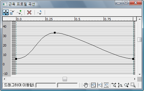

- 프로필 곡선 표시
- 편집하여 근육 가닥의 프로필(윤곽)을 제어할 수 있는 그래프가 포함된 근육 프로필 곡선 대화상자를 엽니다. 기본적으로 근육은 중간이 두껍고 끝은 얇지만, 곡선에서 세 점을 이동하여 이러한 두께를 변경할 수 있습니다. 곡선에 점을 추가할 수는 없습니다.
곡선 편집을 마치려면 대화상자를 닫거나 프로필 곡선 표시를 다시 클릭합니다.

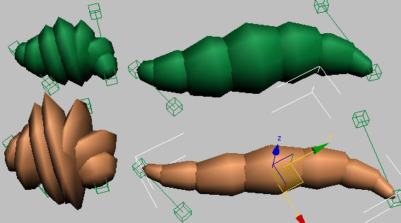

스쿼시/늘이기 그룹
- 사용
이 옵션을 켜고 근육 길이를 변경하면 프로필에 영향을 줍니다. 근육 길이를 줄이면 근육이 두꺼워지고(스쿼시), 근육 길이를 늘이면 근육이 얇아집니다(늘이기). 이 옵션을 켜면 프로필이 길이의 영향을 받지 않습니다.
위: 스쿼시/늘이기를 해제하면 근육 가닥 프로필은 근육이 더 짧든(왼쪽) 길든(오른쪽) 관계없이 동일하게 유지됩니다.
아래: 스쿼시/늘이기를 활성화하면 근육 가닥은 짧을 때 더 굵어지고(왼쪽) 길 때 더 얇아집니다(오른쪽).

[구 설정 그룹]
근육 가닥 롤아웃의 나머지 컨트롤을 사용하면 근육의 범위를 조정해 근육에 있는 각 구의 길이를 설정할 수 있습니다. 현재 구를 조정할 구로 설정한 다음 U 시작 및 U 끝 값을 변경합니다.
- 현재 구
- 조정할 구입니다. 1에서 [구 수] 사이의 값일 수 있습니다.
- 반지름
- 이 읽기 전용 필드에는 현재 구의 반지름이 표시됩니다.
- U 시작/U 끝
- 구의 전체 길이(이 컨텍스트에서는 0.0에서 1.0까지 확장됨)와 관련하여 측정한 현재 구의 범위입니다. 기본적으로는 구가 시작하고 끝나는 근육 길이를 따라 비율을 설정합니다.
구를 더 짧게 만들려면 U 시작을 높이거나 U 끝을 낮춥니다. 구를 더 길게 만들려면 U 시작을 낮추거나 U 시작을 높입니다.
예를 들어 구가 근육 길이의 25%에서 시작하고 28%에서 끝나도록 하려면 U 시작을 0.25로, U 끝을 0.28로 설정합니다.
