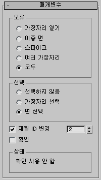

인터페이스
오류 그룹
이 옵션 중 하나를 선택하면 선택 사항과 관련된 잘못된 형상이 선택되고 선택 그룹에서 선택된 옵션에 따라 선택됩니다.
  • 열려 있는 가장자리열려 있는 가장자리(구멍)를 확인합니다.
  • 이중 면동일한 3D 공간을 공유하는 면을 확인합니다.
  • 스파이크오브젝트와 하나의 가장자리만 공유하는 격리된 면인 스파이크를 확인합니다.
  • 다중 가장자리둘 이상의 가장자리를 공유하는 면을 확인합니다.
  • 모두위의 사항을 모두 확인합니다.
팁: 모두 확인을 사용하면 시간이 가장 오래 걸리지만 물리적 모델을 생성하는 데 STL 파일을 사용하려는 경우 이 옵션을 선택하는 것이 좋습니다.
선택 그룹
이 옵션은 오류 그룹의 설정을 기준으로 선택되는 잘못된 형상 수준을 지정합니다.
  • 선택하지 않음선택하면 STL 확인에서 잘못된 오브젝트 부분을 선택하지 않습니다.
  • 가장자리 선택선택하면 STL 확인에서 잘못된 면의 가장자리를 선택하여 표시합니다. 잘못된 가장자리 선택을 뷰포트에서 볼 수 있습니다.
  • 면 선택선택하면 STL 확인에서 잘못된 오브젝트의 면을 선택하여 표시합니다. 잘못된 면 선택을 뷰포트에서 볼 수 있습니다.
재질 ID 변경
설정(기본값)하면 STL 확인에서 고유한 재질 ID를 할당하여 잘못된 면을 표시합니다. 스피너를 사용하여 STL 확인에서 사용하는 재질 ID의 값을 선택할 수 있습니다.
확인
STL 확인을 수행하려면 설정합니다. 복잡한 모델의 경우 이 옵션을 설정한 시간과 보고된 오류가 상태 그룹에 표시되는 시간 사이에 일시 중지됩니다. 기본값=해제.
상태 그룹
확인이 설정된 경우 오류 수를 표시합니다.
팁: 가장자리 선택이 해제된 경우 메시 편집 수정자를 적용하고 면 하위 오브젝트 수준에서 재질 ID로 선택하여 잘못된 면을 볼 수 있습니다. 다중/하위 오브젝트 재질을 오브젝트에 할당하여 오류가 발생한 위치를 확인할 수도 있습니다.
