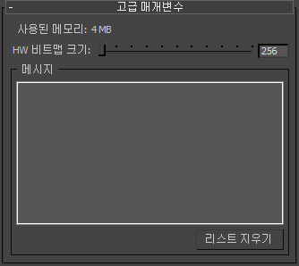

고급 매개변수 롤아웃(벡터 맵)
벡터 맵에 몇 가지 일반 설정 및 정보를 제공합니다.
인터페이스
사용된 메모리
렌더링된 벡터 맵의 타일에 사용된 메모리 양을 표시합니다.
HW 비트맵 크기
하드웨어 렌더링(Quicksilver 렌더러iray 렌더러)에 사용되는 렌더링된 타일의 크기를 설정할 수 있습니다.
이 설정은 벡터 맵이 뷰포트에 표시되는 방식에 영향을 주지 않습니다.
메시지 그룹
벡터 그래픽 파일을 로드하고 렌더링하는 동안 벡터 맵에 오류가 발생하는 경우 이 창에 이러한 문제에 대한 경고가 표시됩니다.
리스트 지우기
클릭하면 메시지 창의 내용을 지웁니다.
