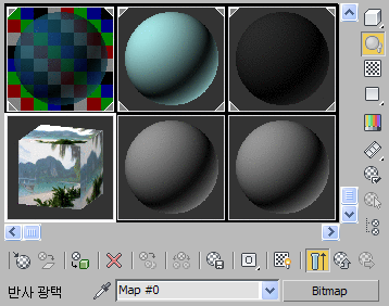

컴팩트 재질 편집기의 샘플 슬롯에 있는 다양한 재질

기본 재질 특성
기본 재질 특성을 설정하여 기본 색상, 광택과 불투명도와 같은 표면 속성을 제어합니다. 기본 특성만 사용하여 현실적인 단색 재질을 만들 수 있습니다.
맵 사용
맵을 적용하여 텍스처, 범프, 불투명도와 반사와 같은 표면 특성을 제어하여 재질의 현실감을 확장합니다. 대부분의 기본 특성은 맵으로 향상시킬 수 있습니다. 페인트 프로그램에서 만든 파일과 같은 이미지 파일을 맵으로 사용하거나 설정한 매개변수에 기반하여 패턴을 만드는 절차 맵을 선택할 수 있습니다.
