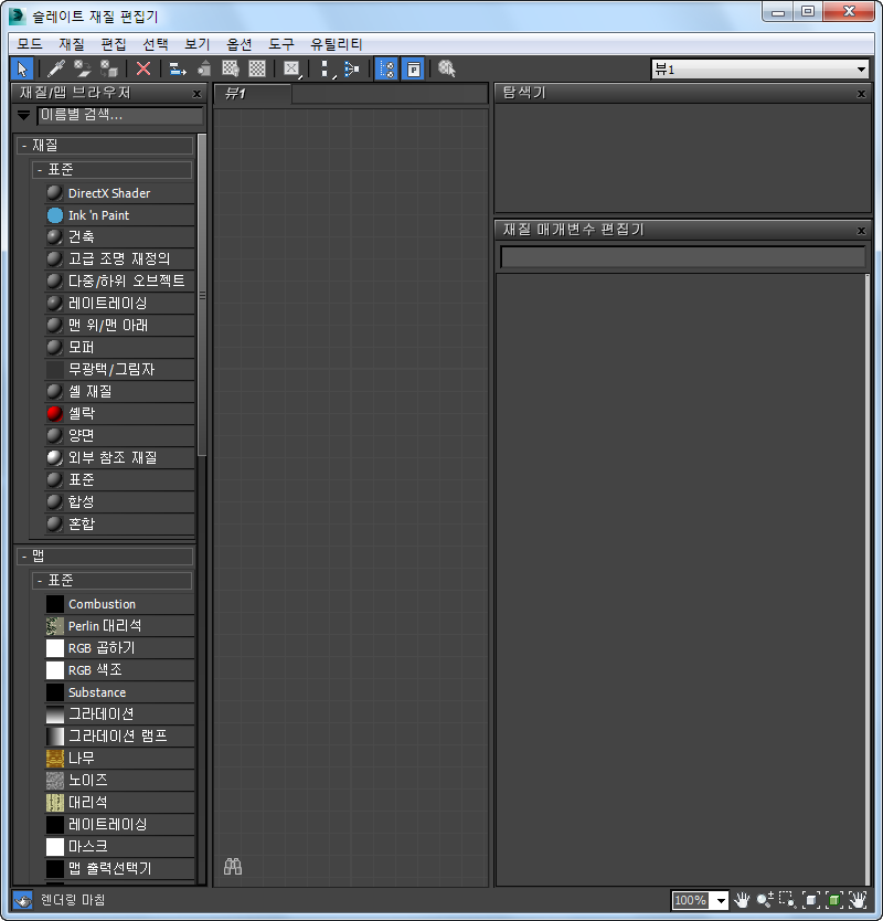

  3. 재질 유형을 결정하고 나면 슬레이트 재질 편집기를 엽니다.
    슬레이트 재질 편집기 창
    왼쪽: 재질/맵 브라우저 패널
    가운데: 활성 뷰(2개 이상의 뷰 설정 가능)
    오른쪽 아래: 매개변수 편집기 패널

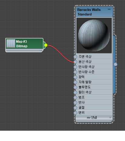

    3ds Max에 재질이 활성 뷰의 노드로 표시됩니다.
    재질 노드 예

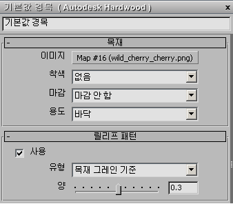

  5. 재질 노드를 두 번 클릭하여 해당 매개변수를 매개변수 편집기 패널에 표시합니다.
  6. 매개변수 편집기를 사용하여 분산 색상, 광택, 불투명도 등 다양한 재질 구성요소에 대한 설정을 입력합니다.
    매개변수 편집기의 재질 매개변수
    (노드를 두 번 클릭하여 노드의 매개변수 표시)

  7. 맵을 사용한 재질 향상을 매핑하려는 구성요소에 할당하고 맵 매개변수를 조정합니다.
    맵과 재질 노드를 함께 "와이어링"하여 재질에 맵을 할당합니다.
    재질에서 맵 사용에 대한 소개는 맵을 사용한 재질 향상을 참조하고 활성 뷰에서 와이어링 노드에 대한 자세한 내용은 와이어링 노드를 참조하십시오.
