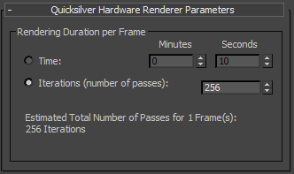

Quicksilver 하드웨어 렌더러 매개변수 롤아웃
인터페이스
프레임당 렌더링 기간
렌더링 프로세스 제어 방법을 지정할 수 있습니다.
시간
렌더링 기간을 분 및 초 단위로 설정합니다. 기본값은 10초입니다.
주:
특정 시간 간격의 반복 횟수는 CPU/GPU 속도 및 사용 가능한 메모리에 따라 다릅니다.
반복(패스 수)
(기본값) 반복을 실행할 수를 설정합니다. 기본값은 256입니다.
