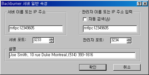

    서버를 처음으로 실행하면 아래와 같이 Backburner 서버 일반 특성 대화상자가 표시됩니다.
  4. 확인을 클릭하여 기본 설정을 수락합니다.

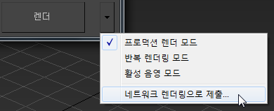

  7. 렌더링 매개변수를 설정하고 출력 파일 이름을 지정합니다. 렌더 버튼 드롭다운 메뉴에서 네트워크 렌더링에 제출을 선택합니다.

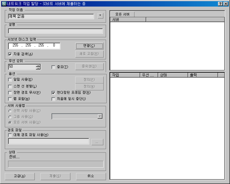

    3ds Max에 네트워크 작업 할당 대화상자가 열립니다.
    관리자를 실행하는 서버 스테이션을 보여 주는 네트워크 작업 할당 대화상자
  8. 작업 이름을 입력한 다음 연결 버튼을 클릭합니다. 기본 이름을 변경하는 것이 좋습니다.
    컴퓨터(Server) 이름이 오른쪽의 서버 창에 나타납니다. 옆에 있는 초록색 점은 렌더링을 시작할 준비가 완료된 서버 시스템을 나타냅니다.
  9. 서버 이름을 클릭하여 리스트 창에서 강조 표시한 다음 제출 버튼을 클릭합니다.

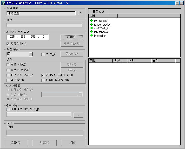

    모든 서버 스테이션과 서버를 실행하는 관리자 스테이션을 보여 주는 네트워크 작업 할당 대화상자
  10. 작업 이름을 입력한 다음 연결 버튼을 클릭합니다. 기본 이름을 변경하는 것이 좋습니다.
    모든 서버 이름이 오른쪽의 서버 창에 나타납니다. 이름 옆에 초록색 점이 있는 서버는 렌더링을 시작할 준비가 완료된 서버입니다.
    기본적으로 나열된 모든 서버가 렌더링 작업에 참여합니다. 특정 서버에서 작업을 렌더링하도록 할당하려면 먼저 옵션 그룹의 모든 서버 사용을 해제한 다음 작업을 렌더링할 서버를 강조 표시합니다.
