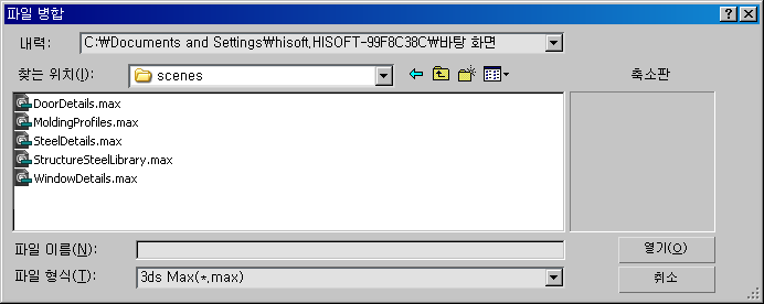

인터페이스
표준 파일 선택기 대화상자에서 병합할 장면 파일을 선택합니다. MAX 파일만 병합할 수 있습니다.
이 대화상자에는 한 가지 사소한 예외를 제외하고 응용 프로그램 메뉴 가져오기 병합을 선택할 때 나타나는 파일 병합 대화상자와 동일한 기능이 있습니다.
사용자 정의 섹션으로 사용할 수 있는 올바른 2D 모양이 포함되지 않은 MAX 파일을 선택하면 경고가 표시됩니다.

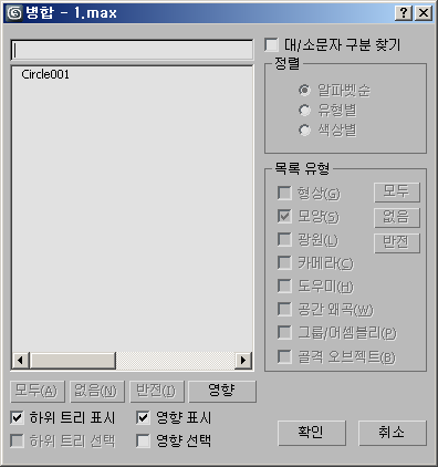

장면 파일이 선택된 경우 스윕 수정자에서 사용할 모양 또는 섹션 프로필을 선택할 수 있습니다.
선택한 장면 파일에 다중 모양이 포함된 경우 현재 장면의 스플라인을 따라 스윕할 모양을 하나만 선택할 수 있습니다.
전체/없음/반전
스윕 수정자에서 파일에서 병합이 사용된 경우 이 버튼을 사용할 수 없습니다.
하위 트리 표시
리스트의 모양을 들여쓰기 형식으로 표시합니다. 정렬 그룹 옵션을 활성화하려면 이 옵션을 끕니다.
하위 트리 선택
스윕 수정자에서 파일에서 병합이 사용된 경우 이 스위치를 사용할 수 없습니다.
대/소문자 구분 찾기
항목 이름에서 대문자와 소문자를 구분합니다.
정렬 그룹
스윕 수정자의 모양을 선택하는 경우에는 이러한 옵션을 사용할 수 없습니다.
리스트 유형 그룹
