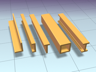

스윕 수정자로 만들어진 돌출 예
