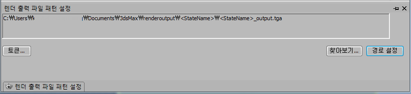

렌더 출력 파일 패턴 설정 패널
이 패널에서 모든 상태 렌더링을 사용하는 경우 모든 상태의 출력 경로 및 파일 이름을 지정합니다.
패널은 제목 표시줄("렌더 출력 파일 패턴 설정"과 두 개의 버튼)과 아래 설명하는 컨트롤로 구성됩니다.
렌더 출력 파일 패턴 설정 패널이 열리고 상태 세트 대화상자의 맨 아래에 도킹됩니다. 해당 제목 표시줄 오른쪽 끝에 수직 누름 핀과 X라는 두 개의 아이콘 버튼이 있습니다. 누름 핀 버튼은 최대화된 상태(기본값)와 최소화된 상태를 토글합니다. 최소화된 경우 패널은 상태 세트 대화상자의 맨 아래에 렌더 출력 파일 패턴 설정 탭으로 나타납니다. 이 상태에서 마우스를 탭 위로 이동하면 패널을 열 수 있습니다. 패널에서 마우스를 멀리 이동하면 다시 최소화됩니다.
패널을 닫으려면 X 버튼을 클릭합니다.
주: 렌더 출력 파일 패턴 설정 패널과 합성기 링크 패널이 모두 열려 있으면 상태 세트 대화상자의 맨 아래에 겹쳐진 탭 패널로 사용할 수 있습니다. 두 패널 중 하나를 활성화하려면 해당 탭을 클릭합니다.
[패턴 필드]
기본 출력 파일 경로에서는 사용자 경로 구성 파일 I/O RenderOutput 경로를 사용합니다. {stateName} 토큰 및 파일 이름 {stateName}_output.tga를 통해 상태 이름으로 폴더를 추가합니다. 예를 들어 상태 이름이 BrightLight인 경우 출력은 /BrightLight라는 폴더에 BrightLight_output.tga라는 파일이 됩니다.
기본 경로를 사용하려면 이 필드를 편집하지 않고 경로 설정을 클릭합니다.
먼저 텍스트 필드를 클릭한 다음 키보드를 사용하여 경로를 변경할 수 있습니다. 편집된 경로 및 패턴을 적용하려면 경로 설정을 클릭합니다. 그러면 경로가 특성 변경으로 모든 현재 상태에 적용됩니다.
팁: 렌더 출력을 사용하고 경로를 설정하면 각 상태에 대해 렌더 출력의 변경을 기록할 수 있습니다. 예를 들어 출력 크기를 변경하거나 대기 같은 옵션을 토글할 수 있습니다. 그러나 상태 세트에서는 이미지 출력 형식(예: JPEC 품질 설정)의 특성 변경 사항을 기록하지 않습니다. 이러한 설정의 모든 변경 사항은 모든 상태에서 렌더링된 출력에 동일하게 적용됩니다.
토큰
패턴 필드에 커서를 놓은 다음 토큰을 클릭하면 팝업 메뉴가 열리고 이를 통해 패턴에서 사용할 수 있는 다양한 토큰에서 선택할 수 있습니다.

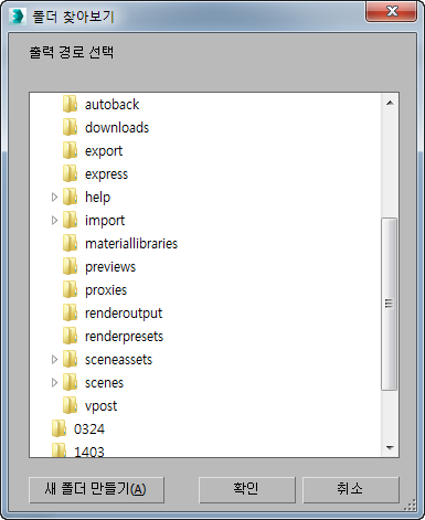

찾아보기
렌더링된 상태 출력이 저장되는 폴더를 변경할 수 있는 대화상자를 열려면 클릭합니다.
경로 설정
경로를 설정하려면 클릭합니다.
중요사항: 렌더 출력을 사용한 후 상태를 추가할 경우 렌더링하기 전에 경로 설정을 다시 클릭해야 합니다.
