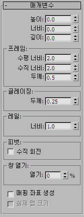

매개변수 롤아웃
각 종류의 창에 대한 항목에서는 고유한 컨트롤과 동작에 대해 설명합니다. 대부분의 창 매개변수는 모든 종류의 창에 공통됩니다. 창을 참조하십시오.
피벗 그룹
- 수직 회전
피벗 축을 수평에서 수직으로 바꿉니다.
창 열기 그룹
- 열기
창이 열리는 비율을 지정합니다. 이 컨트롤은 애니메이션할 수 있습니다.
